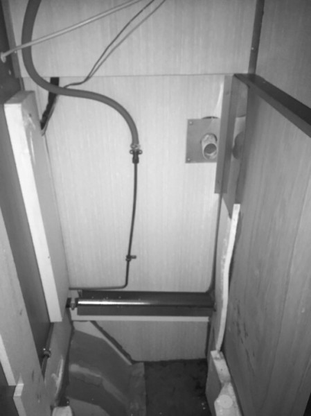

Moi, ajattelin asentaa jääkaapin taakse huoltoluukun. Se toimisi samalla jäähdytyksen apuna kuumalla säällä jäähdyttäen jääkaapin takatilan. Tuleeko mieleen mitään erityistä mitä pitäisi ottaa huomioon. Aukon koko tulee olemaan noin 20x30cm.

Tuossa tulee lähinnä mieleen että onko seinässä muuta varottavaa kuin tuo pinnassa menevä kaasuputki, joka käytännössä voi jäädä vaikka paikalleen. Tunteeko joku siis ko kohdan seinärakenteita?
Ei muuta varottavaa kuin tuo mainitsemasi kaasuputki. Huoltoluukku seinään vaan.

Varmaan olisi hyvä tietää, mistä kohtaa puhkaisee, jos siellä koolinkia on (tätä en tiedä, tarkoittiko Tahko että ei ole).
Onhan noita laitteita, jotka seinän sisälle näkee. Vai näkeekö ne pellin läpi.
Vs: Solifer 550 dl -91 huoltoluukku jääkaapin taakse
« Vastaus #6 : 7.07.2015 kello on 17:48 »
Entäs sitten sisäpuolelta? Siellä on kai vaneri tai vastaava.
« Vastaus #7 : 7.07.2015 kello on 17:51 »
Taitaa olla jääkaappi edessä, pitääkö se sitten muutenkin irrottaa. Ilmeisesti?

Minulla on ollut tuo Solifer 550 Jubilee vm 1990.
Taitaa olla sama kuin tuo 550 DL.
Jos oikein muistan, niin mitään rimoitusta ei ollut jääkaapin takana, kun huoltoluukku aikoinaan tehtiin.

Kiitos kaikille kommenteista. Jääkaappi on tosiaan poissa paikoiltaan ja lähti aika helposti. Lukittavan luukun tilasin ebaystä ja se tulee englannista. Reikää voinee aloitella tekemään sisältäpäin, niin selviää aikanhyvin mitä siellä on edessä. Tuon luukun avaaminen kai käytännössä sitten jäähdyttää jääkaapin  aika hyvin? Voihan siihen sitten vielä luukun taakse laittaa vaikka laitepuhaltimen, niin ilma liikkuu varmasti.

Mitä huoltotoimenpiteitä muuten tekisitte nyt tuolle mobilife jääkaapille kun se on irti? Ilmanotto aukot kaapin alla ainakin olivat aika lailla tukossa ja pölyä ja likaa kertynyt joka paikkaan. Jääkaapin takana villa joka on eristeenä yhdessä putkessa oli hieman rikki tai pikemminkin sen päällä oleva alumiinikuori. Tuo kannattanee korjata, että ei osaltaan lämmitä turhaan jääkaapin takatilaa.
