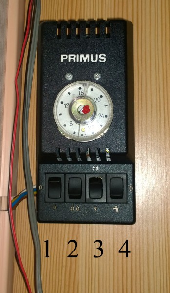

Helou! Osaako joku neuvoa mitä on nuo vivut ohjauspaneelissa? pannu on primus 2450. Pistin numeroita kuvaan jotta selkeämpi minun tajuta.

1) kaasulla lämmitys pienemmällä teholla
2) kaasulla lämmitys suuremmalla teholla
3) sähköpatruunalla lämmitys joko 1000W tai 2000W
4) pelkkä lämminvesboilerin lämmitys
...mikäli siis en ole jotain väärin ymmärtänyt.

Huomautus 2:kos kohtaan, Primus 2450, 2470 ja 2490 eivat käytä kyseistä kytkintä ollenkaan. Kytkin on tarkoitettu 2480:sen kv2:sen ohjaukseen.

Kun nelonen on päällä, kuumavesipoilerin (jos on) termostaatti määrää lämpötilan. Sillon tietysti on järjestelmän sulut käännettävä siihen asentoon, että lämmitetty glyholi kiertää vain poilerissa.

Itsellä tuo avauksen ohjauspaneeli ja 2450 pannu, joten onko se niin että lisätehoa tarvittaessa käännetään niitä pannussa olevia "vipuja" ? Vedetään siis ulospäin ja käännetään, mutta mihin suuntaan ja paljonko ?

^ pystyasentoon ei väliä kiertosuunnalla.
