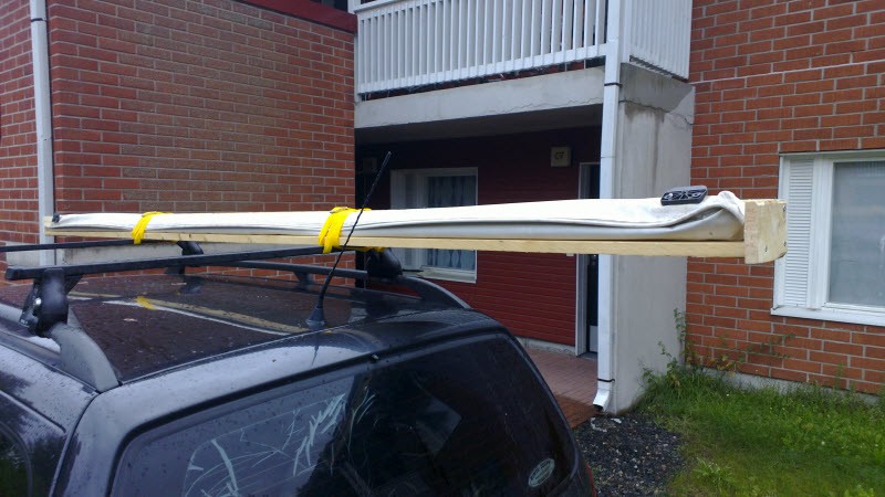

En tiedä karkasiko mopo käsistä mutta saipahan insinööri leikkiä puupalikoilla  :D. Päätyihin voisi vielä lätkäistä laudanpalat tai vastaavaa stoppareiksi mutta eiköhän tämä kestä.

Vs: Pussimarkiisin kuljetus
« Vastaus #9 : 9.07.2015 kello on 08:39 »
Itse olen monta kertaa kuljettanut tuon kokoista ilman mitään tukea kattotelineellä.
Vain sitonut kiinni, ei se miksikään ole mennyt.
  • Viimeksi paikalla:tänään kello 14:42

« Vastaus #10 : 10.07.2015 kello on 13:00 »
If it's worth doing, it's worth overdoing :D. Eli täytyy tunnustaa että insinööri pääsi liiankin vapaaksi tässä tapauksessa, tosin eihän tuohon mennyt kuin omaa aikaa.
« Vastaus #11 : 10.07.2015 kello on 13:22 »
Eihän tuo varmasti ajallisesti paljoa vienyt ja tiedät ainakin itse tehneesi sen minkä pystyit että tuo kulki mukana ehjänä.
