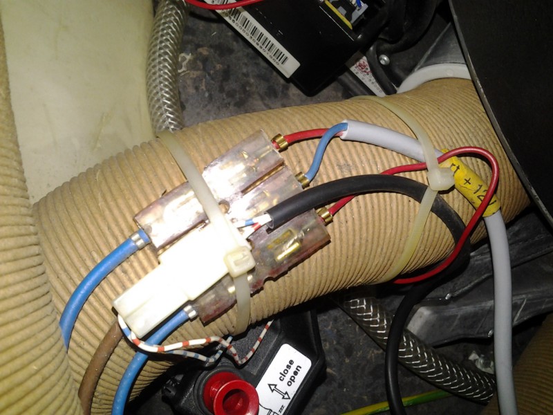

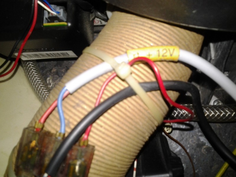

Harko, sulla tuossa valokuvassa näkyy punainen "lanka". Onko se kuparijohdin? Veikkaisin että se olis se kestovirtajohto jonka pitäsi pitää virtaa yllä, kun Truma on sammuksissa.Jos löydät vastaavan katkaistun johtimen toisen pään ja mittaat sen jännitteen
 (ja tietysti mihin se menee)selviää varmaan puuttuvan virran arvoitus.
Katso ohjeesta sivu 7 "varo- ja tyhjennysventtiilin liitäntä" kuva F
http://www.atstuonti.fi/File/K%C3%A4ytt%C3%B6ohjeet/Truma/C3400%20ja%20C6000.pdf
Tuo punainen johto saa koko ajan 12 v minun autossa. Ruskea johdin on irti.

Ongelma korjattu vetämällä suoraan akusta puuttuva johdin varoventtiilille (sulake tietty välissä).

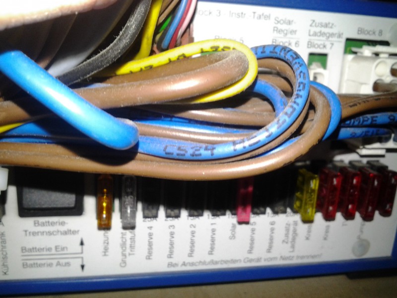

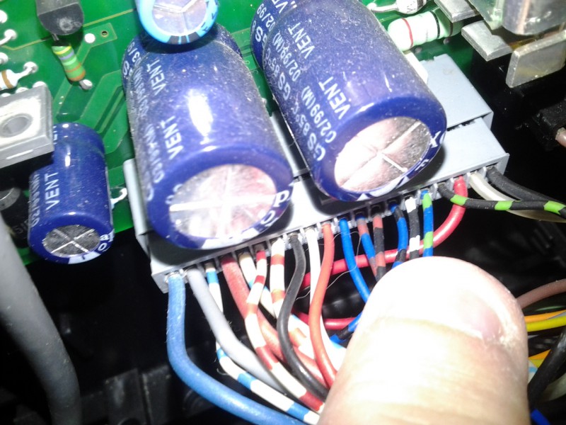

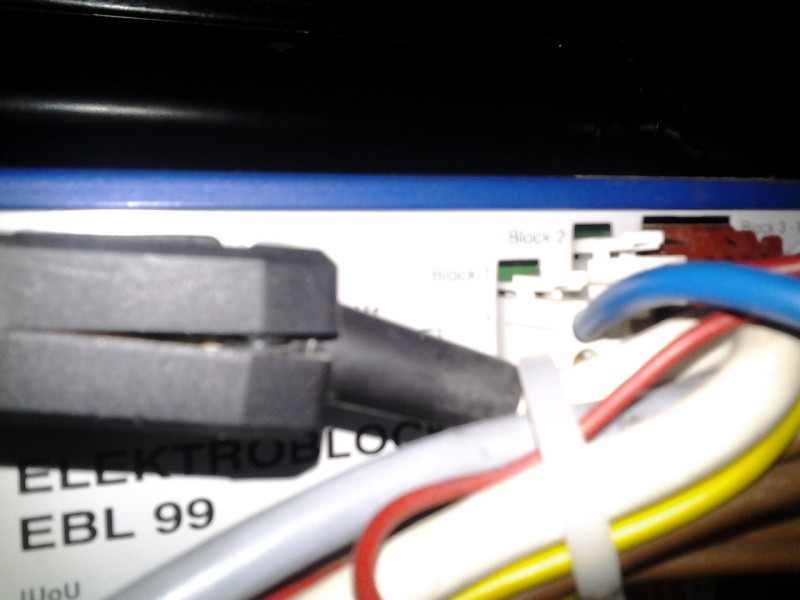

Katsoin omasta Truma C3402 lämmittimestä tuon johdotuksen, kuinka se sieltä kulkee. Meillä on ihan alkuperäinen asennus.Tuo keltaisella merkkisukkajohdinpa ri mistä pu +12V  tulee electroblockilta (Block 4) sinisenä johtimena, missä lukee" heizung"ja siitä liittimen kautta muuttuu johdin punaiseksi ja yhdistyy Truman piirilevyyn.Ruskea paksumpi johdin on tuossa miinus. Merkkasin tuon punaisen mustalla poikkiraidalla jotta erottuu tuosta rimasta.(4:s vas)
Kuvan toinen punainen johdin, joka tulee venttiililitä, yhdistyy siniseen johtimeen, missä lukee "heizungventil" ja tämä sininen kulkee suoraan Electroblockille myös tuonne nelosblockiin, mistä tulee virta ohjatusti.Kun mittasin, tuli koko ajan
+12. Electroblockilta löytyy myös "heizungille" (suom. "lämmitys") sulake.
Eli meillä ei tule tuolle venttiilille suoraan virta, vaan elekctroblockin kautta.
Tässä kuvassa ylin sininen on "heizung"(lämmitys) >> Truman kortille keltasukalla (+12V ) merkityllä johtimella.
Ja alin sininen "heizungventil" mikä menee suoraan tuohon venttiilin punaiseen johtimeen ja on siitä yhteydessä meillä tuonne elektroblockiin.
Electroblockilta kuva huom johtimen teksti
