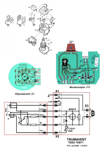

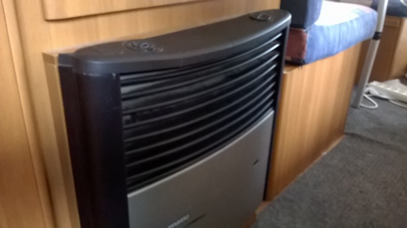

Eli sellainen vika. Auto on vuosimallia 2004, jos siitä tuon mallin jäljille pääsee. Vika tuli päälle talvella, en vaan muistanut sitä kun auto oli seisonnassa. Eli mistä lähtisin ensiapua hakemaan?

Trumavent piirilevyssä vika saattaa piillä. Esim. BD675 oikosulussa.
