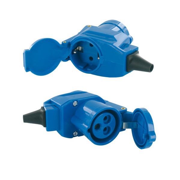

    Jatko saa kuitenkin olla tolpan päässä jos käytetään adapteria.
    Ai no sitten perun edellisessä sanomani, jos adapteria saa käyttää niin sitten aion kyllä ostaa sellaisen ja pystyn käyttämään jo nykyistä 20 metristä schukoa.  Thumb
    Vs: Cee / Shuko juttua
    « Vastaus #76 : 27.07.2015 kello on 20:05 »
    Meneekö se nyt väärin kun meinaan johtoon laittaa suoraan ,eiku naapurin sähkömies vaihtaa johdon päähän tällaisen
    että saapi valon etutelttiin ?
    Kun en halua sellaista adapteria ostaa suomalaiseen ylihintaan.
    « Vastaus #77 : 27.07.2015 kello on 20:10 »
    No sehän on taas nii, että shukojohtoon et saa laittaa adapteria. Ainoastaan CEE-johtoon shuko-CEE-adapterin silloin kun alueella on niin vanhat asennukset, että tolpassa on shuko.
    Menee, koska joillain alueilla etuteltan sähköt kuuluu tulla kulkimen mittarin kautta. On tavattu että "Keijo Kitsas" pitää etuteltassa isoja sähkölämmittimiä 2kaikkien yhteiseen" piikkiin.
    « Vastaus #79 : 27.07.2015 kello on 20:12 »
    Ne ei oikeen taida tykätä ainakaan mittarisähköä myyvät, kun tuollahan otat sen sähkön sinne etutelttaan ennen mittaria
    Tässä viidakossa kyllä alkaa mennä pää pyörälle. Entäs jos en osta mittarisähköä, kun en omista mittariakaan? Eikä ainakaan ihan lähiaikoina ole aikomusta erikoisesti sellaista hommatakkaan. Mutta tässä ketjussa aiemmin olleesta hollantilaisesta nettikaupasta katselen tässä juuri oikeanlaista johtoa. Ja yhdessä nyt näyttäisi olevan tuollainen pää. Eli pahoitanko jonkun mielen, jos moisen menen autoni kylkeen SFC alueella laittamaan? Vaikka en välttämättä olisi kytkenyt edes mitään tuohon jakopistorasiaan? Tarkoitus ei kuitenkaan olisi alueella nyt ehdoin tahdoin provosoida.
    http://www.dewitschijndel.nl/cee-haakse-verlengkabel-met-stopcontact/
    Tuota tässä nyt katselin. Mutta siinä tosin ei ole tuosta kaapelin paksuudesta mitään mainintaa. Ainoastaan virrankestosta että "up to 16 A". Toisessa tuolla olleessa taas ei ole maininta. Ja kun Suomalaiset alan liikkeet näemmä siis myyvät jokatapauksessa sellaista tavaraa jota ei saisi liittää, niin eipä niiltä uskalla tällainen asiasta tarpeeksi ymmärtämätön mennä myöskään ostamaan.
    No miksi noita adapterijohdon pätkiä sitten myydään caravanliikkeissä ?
    Ulukomaisilla matkaajilla noita olen nähnyt ensteks.
    Täytyy käyttää sitten vain tuolla ulukomailla missä ostetaan kolikooilla sähvö suoraan tolpasta .
    Ja enpä nyt meinannut kuin valaisuun tuota käyttää .
    Välistävetäjiä varten tietenkin , elä nyt tyhymiä kysele.....
