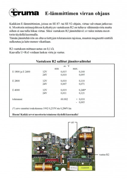

Tarkista ensimmäiseksi, että ilmakanavat ovat kaikki auki ja puhallin toimii täysteholla. Sammuminen täysteholla viittaisi ylilämpöön.
Vs: Trumatic 4000 oikuttelee?
« Vastaus #2 : 16.06.2015 kello on 19:51 »
Vika on puhallinmoottorissa . Vika voi myös olla piirilevyssä.

Voi korjata, muta silloin tarvitaan koko lämmitin korjaukseen. Mittaa kuitenkin ensin jännite aiemman ohjeen mukaan. Jos menee yli rajojen niin vika on puhallinmoottorissa .

Sain tänään aikaiseksi ja jatkoin lämmittimen tutkimusta. Mittasin jännitteen vastuksen yli ja näyttäisi olevan rajoissa, eli 0,189V.
Ei siltikään toimi isommalla teholla.

Tuossa on liitteenä sellaisen ohjaupaneelin kytkentä, jossa on liukukytkimet.
Korjattu virheet ja lisätty arvot...
