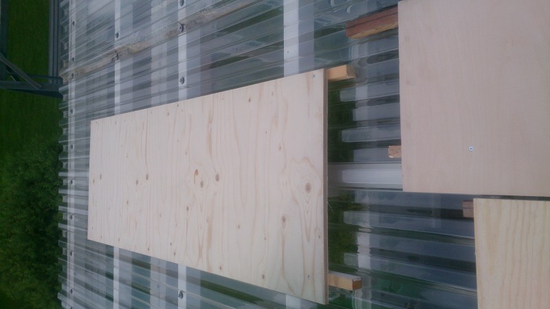

Itsellä olisi hieman vastaava urakka vielä edessä, terassin valokate kun on ottanut tuota vihreää jo jonkin verran. Ongelma vain on että ko. kate on n. 5.5m korkeudessa maasta = pitkällä varrella talon katon puolelta tehtävä = jotain lisäpainoa olisi tuon harjan päälle keksittävä ettei se olisi pelkkää lääppimistä, vihreä kun on tuon trapetsi-valokatteen urissa
Ja päällähän tuo ohkanen muovi ei kestä kävellä uutenakaan, saati mitä haperoa se on nyt jo muutaman vuoden auringon UV:n kovettamana :-X

Mulla on tuollaisen polykarbonaattikato n pesussa apuna muutama 2"x2" pätkä urissa ruuvien päällä ja sen päälle pari-kolme leveää lankunpätkää. Niitä siirtelemällä voi kävellä koko katon läpi.
Kiitokset vinkistä! Thumb Jotain tämäntapaista väliaikaista "telinettä" tuonne pitäisi varmaan viritellä, jotta tuon katon pääsisi hyvin luuttuamaan. Rak.aikana käytettiin 2kpl 10cm Finnfoam -levyjä, joita siirreltiin tarpeen mukaan pitkin kattoa ja näin sai (kuivan katon) levyt hyvin ruuvailtua kiinni 8)

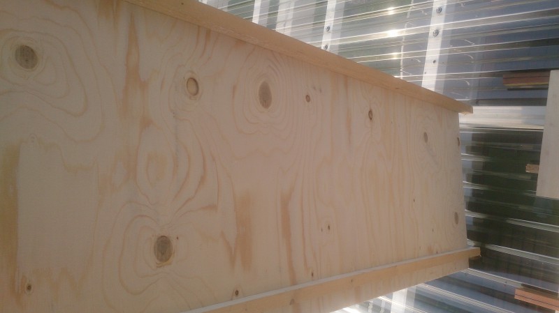

Eihän se homma onnistu 2"x2" rimoilla,  pitää olla pienempää parikymmentämillist ä rimaa.
Mulla on saumojen puhdistusurakka vielä kesken,  tein hommaan kolme tuommosta lavaa ja voin suositella. Rimat kiinni levyihin tarkalleen katteen välien mukaan.
Levyjen pituus 120 niin menee kolmen ruoteen yli.
