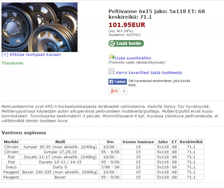

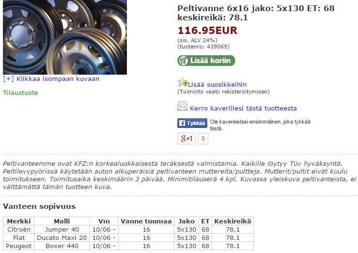

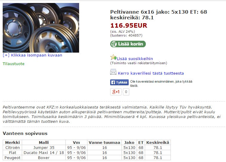

Joo,
Kannattaa varmaan 1. selvittää oman pelin vanteen halkaisija, leveys, pulttijako, ET ja keskireikä sekä tietty kantavuuskin.. usein nämä löytyy vanteesta stanssattuina.
Niitä verrata ostettavaan - natsaako?
Vannetukku tarjoa tällaista tietoa..
