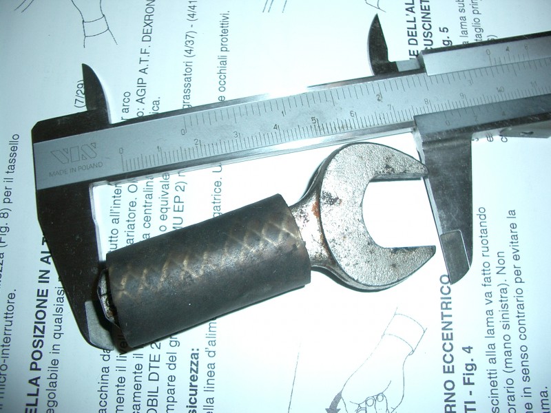

"alateitse". Varmistaakseni että hihnan vaihto onnistuisi
tarvittaessa "kenttäolosuhteissa" olen pitänyt mukana oheisen
kuvan mukaista lyhennettyä 17mm:n haarukkaa. (Ja 19mm:n tavallista
lenkkiä). Sen turvin laturin löysäys ja lukitus on onnistunut
ilman suurempaa tuohtumusta. (Siis suurempaa kuin italialaisten
kanssa normaalisti.) Avaimen kokonaispituus siis 3 1/4", tuota
pidemmän kanssa tulee vaikeuksia.
