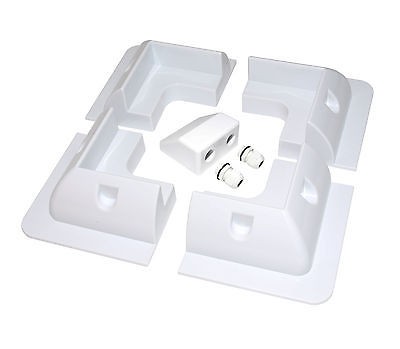

« Vastaus #49 : 20.04.2016 kello on 23:28 »
Pistin tuommosen setin tilaukseen  Thumb
Noin 40€ jäi hintaa. Kulmapalat ja kaapeleitten läpivienti
http://www.ebay.com/itm/231713525380?redirect=mobile
