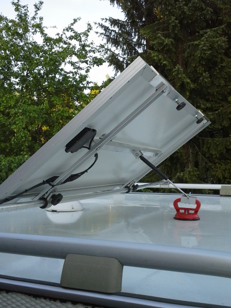

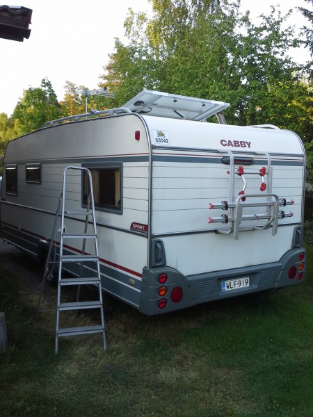

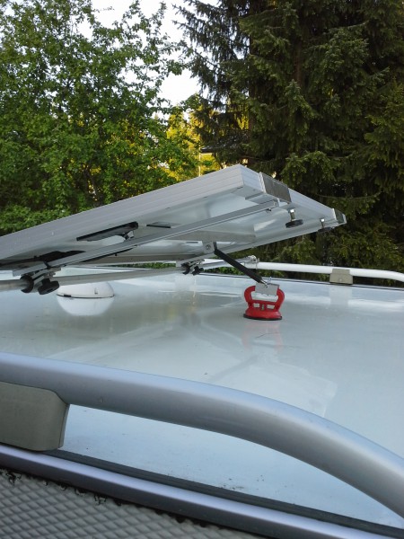

    « Vastaus #11 : 24.06.2015 kello on 15:30 »
    Täällä varmaan jollakin henkilöllä vinkkejä aurinkokennon tulon kytkemisestä vaunun sähköihin Cabbyn sähkökaaviossa ei mainintaa, tai valmista liitintä.
    Vaunu Cabby 56 Sport vm.05.
    Jep, tulikin mieleen säätimen kautta akulle 6mm2 johdolla.
    Nyt asennettu, veneliikkeestä paneliteline, Solar-akku NAPS 120AH vaihdettu ja torilta Naps max power lataussäädin.
