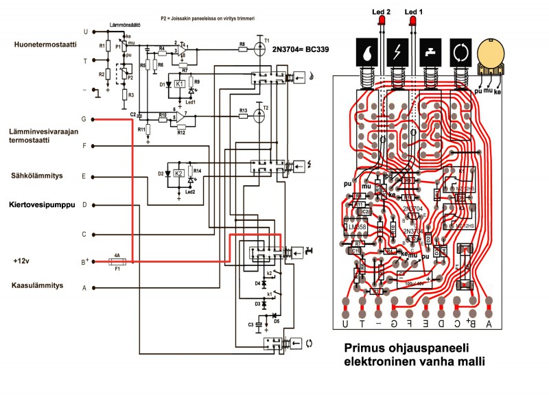

Tässä kytkentäkuva ohjauspaneelista. Jos asenteesi on tuollainen, käy äkkiä niin, että "pidä tunkkis". Ei täällä aina roikuta kun nyt sattuu olemaan muitakin juttuja. Kaksi neuvoa annoin, mutta jos ei kelpaa ei vika ainakaan minun ole.

Voitko jotenkin selostaa kuinka tuo huonelämpötila säätyy.. onko siin edes mitään anturia, joka pysäyttäs lämmityksen joskus ja missä se anturi mahtaa olla?
..jatkan vielä tätä juttua kuvalla, kun kysymisen makuun pääsen. Tuossa kuvassa on 2 tyhjää liitospaikkaa joissa alemmassa (vihreen johdon alla) oli toinen boilerin anturin johto kiinni. Kuuluiskohan se toinen johto tuohon ylimpään paikkaa (muistaakseni B kirjaimella merkattuna)?
ymmärsinköhä väärin ton kuvan vai puuttuuko lämpötila-anturin toinen johto?
Sieltä puuttuu +12 volttia.
no niimpä näkkyy ku tarkemmin kattoo..

No, tulihan sieltä ihan oikeata infoakin.. vaikka hieman oudolla menetelmällä eli kiukkusella palautteella. Nöyrinmmät kiitokset vaan asiaan perehtyville, asia tuli hyvin kattavasti ratkaistua. Kytkentäkaavio varsinkin on se mistä homman viimeistään voi varmistaa tälle vaunulle.
