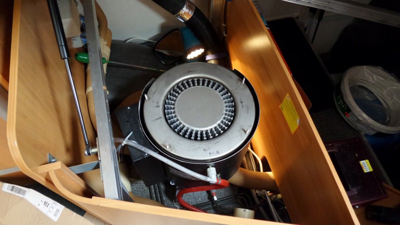

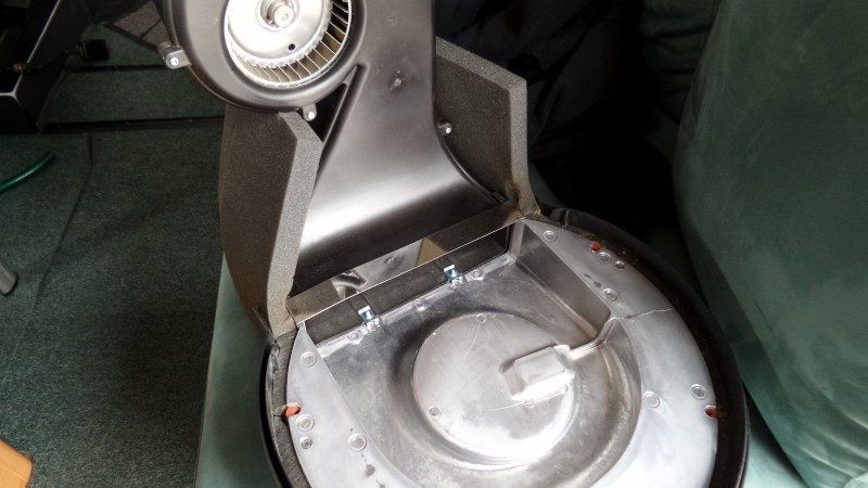

Nyt on kaikki Truman maahantuojan ehdottamat toimenpiteet hajun poistamiseksi tehty asennusliikkeen toimesta.
C6002:een tilattiin uusi puhaltimen koppa, jonka maahantuoja väitti olevan paremmin kuumuutta kestävää muovia(epäilen kyllä samanlaiseksi, kuin alkuperäinen)mukana tuli koppaan semmoinen lisäpeltisuikale pistemäistä kuumuutta levittämään.
Samalla maahantuoja laittoi tarralla lattiaan liimattavan "folion" pannun alle. Pannua samalla nostettiin irti lattiasta muutaman millin.
Katselin läpi koko toimenpiteen ja otin muutamia kuvia.
Yläkuvassa lämmitin ilman koppaa.
Alakuvassa uusi koppa, jossa keskellä näkyy se peltisuikale. Helppo varmaan tehdä itsekin.
Sanoin asentajalle, että laitetaan vedenlämmitys päälle ilman koppaa. Eihän se siinä toiminnossa mitään puhallinta tarvitse. Näin koitettiin ja samantapainen käry levisi autoon. Ehkä haju oli nyt enemmän semmoinen kuin sähkökiuas laitetaan päälle.
Kopan asennuksen jälkeen koitettiin uudestaan ja muovin käryä tuli ilmaan.
Nyt ehkä kylläkin miedompana kuin ennen.

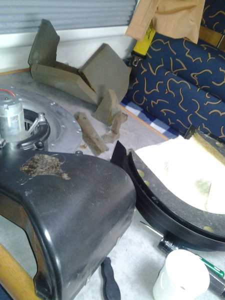

    Kiinnostaisi miltä näytti pannun alla kun liimasitte sen folion. Mulla pannun alus oli ehjä, ei palojälkiä kun vasta tarkastin. Katoppas tuota alempaa kuvaa ja varsinkin sitä vaahtomuovia. Minä poistin omasta lämmittimestä tuon vaahtomuovin ensin, kun se haisi palaneelle ja oli jo palojälkiä.. Sen alta paljastui liima joka oli ruskeaksi paistunut. Eli kun tuo puhallin ei ole päällä, siirtyy tuosta kuumasta alumiinikammiosta kuumailma sinne puhallinkotelon yläkaareen ja kotelon lämpö on äärirajoilla ilman puhaltimen toimintaa. Kaikki mitä siinä puhallinkotelon päällä on, on kuin paistolevyllä. Se kotelo varmaan on sellainen että kestää lämpöä mutta se päällä oleva liima ajan kanssa varmaan ei. Kun tuohon yhdistää kesähellepäivän niin ei paljon jäähdytystä ole. Testasinvielä tuon veden lämmityksen parikin kertaa. Kuitenkaan tuon vaahtomuovin ja varsinkin sen liiman poiston jälkeen ei ole haissut. Kuvat vuodelta 2014 jolloin tuon homman tein. Alumiinin päällä on nyk. musta vahvistettu teippi, joka kestää lämpöä. En muista  nyt oliko 3M vai joku muu kuumankestävä teollisuusteippi.

    Liima oli palanut haperoksi. Käytin imuria apuna ettei rouhe levinnyt. Kuvasta näkee kuinka vaahtomuovissa ylikuumentumisen ruskea väri.

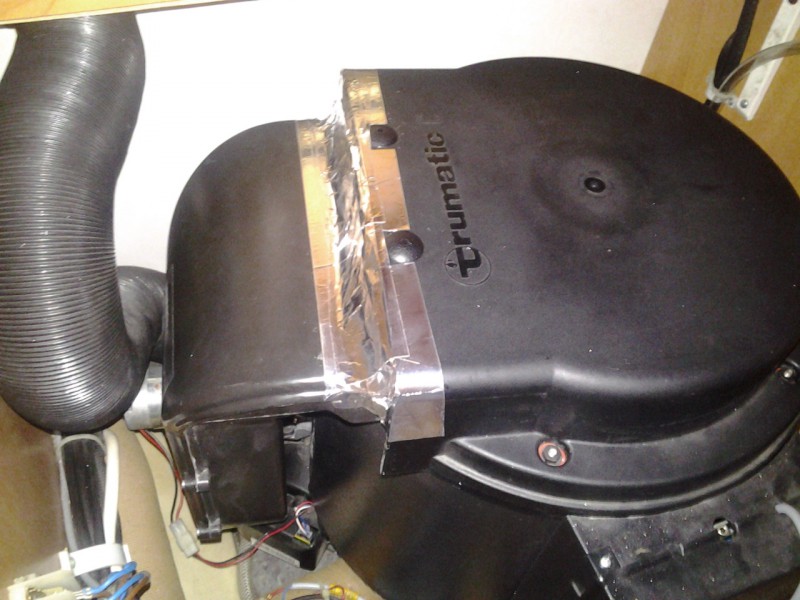

    "Saumasin" raot alumiininauhalla. Pannun kannessa eristeet jätin paikoilleen (palovilla ja lasikuitumatto) Laitoin alumiininauhan myös suojaksi puhallinkotelon sisähuuliin. Tarkastin 6kk päästä. Oli vielä ok.

    Pistin nuo kuvat tuohon selvennykseksi. Se liima lähti ihan lastalla kaapimalla, meni muruiksi jotka imuroin. Loput puhdistin muistaakseni jollain alkoholipitoisella puhdistusaineella jota nyt sattui olemaan. Tein ton operaation kesällä 2014 kun kyllästyin siihen käryilyyn lomareissulla. Tuo alumiininauha on ihan rautakaupan itseliimautuva nauha. On edelleen hyvin ollut paikallaan ja pannu pelaa kuten pitää. Eikä haisuja ole ilmennyt. :) Avasin sen koko kansipaketin silloin ja tarkastin ne materiaalit, ne oli ok. Siellä oli  palovilla ja lasikuitueristematt o valkoinen. Noita vesiletkuja tsekkailin kanssa toissapäivänä. Mietin jos nekin vielä vaihtelis kesän aikana. Vähän on kovettuneet jo kun autollakin ikää 15 vuotta. Tuo vaahtomuovi pisti miettiin, kun oli niin rusapaksi mennyt, ja kun otin vähän kiinni ja vedin hajosi miltei käsiin kuten kuvasta käy hyvin ilmi. Siinä yläkuvassa näkyy ruskeaa kuumenemisjälkeä puhallinkotelon kaaressa, kun tarkkaan katsoo sen lopun poistettavan liimamoskan oikealle puolelle.

    Otin itsekin superlonin pois ja laitoin pikkuisen palovillaa siihen puhallinkotelon ja pöntön väliin. Alumiiniteipillä teippasin päältä tiiviiksi. Palovillaa siksi, että sen kotelon ja teipin väliin ei olisi jäänyt turhaa ilmarakoa.
