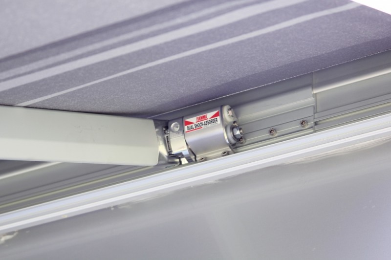

Fiamma F45-markiisin päädyt liikkuvat hieman eri tahtiin. Kun markiisin kelaa sisään, loksahtaa etupää paikalleen, mutta takaa jää noin 15 mm auki. Ulos kelattaessa etupää jää viivyttelemään ja ponnahtaa esiin kun takapää on liikkunut parikymmentä senttiä.
Onkohan noissa jonkinlaista säätömahdollisuutta, jolla molemmat päädyt saisi liikkumaan samaan tahtiin.

Olisiko tuollainen.
Vs: Markiisin säätö
« Vastaus #2 : 25.04.2015 kello on 14:32 »
Olisiko tuollainen.
Ei ihan samanlainen, mutta periaate kyllä selvisi.
Kiitos!

Hei,
Kokeilen, jos tämän aiheen kirjoittajat lukevat tätä vielä.
itsellä on 4 m Fiamma, etupäästä jää noin reilut 10 mm alas. Karavaanariliike Espanjassa kiristi ylemmän ruuvin, lukkoprikka lisäksi. Ei auttanut.
Tämä kuva ei ole autostani mutta sama härpäke kyseessä.
Saitko avun säätämällä päätyjä?
//Tapsa V

Huomasin omassa n.3m Fiammassa, että takapää ei noussut täysin koteloon, vaan jäi n.½ cm liikaa alas. Ohjeita en etsinyt, mutta sain markiisin nousemaan täysin ylös siirtämällä takapään räystäällä olevaa kiinnikettä. Ja toimii hyvin.

Tuolla on säätöohje Ruåtsiksi
http://www.kamafritid.fi/Documents/BRUKSANVISNINGAR/H01-1.MANUAL%20F45.pdf
