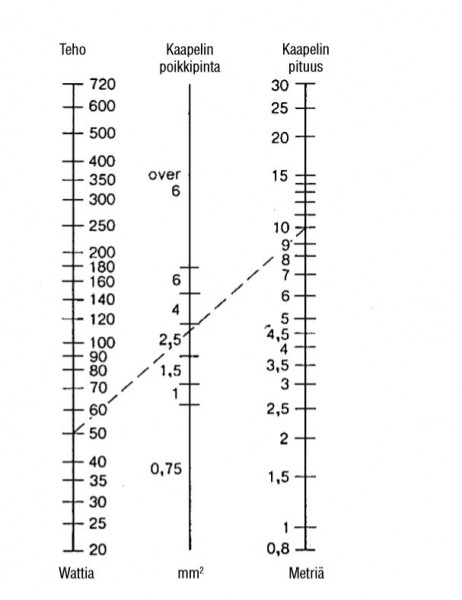

« Vastaus #14 : 24.04.2015 kello on 22:29 »
http://www.stek.fi/html/sahko_ja_vene/1_magazine.pdf
Kuva tuolta, löytyy hyvää tietoa jota voi soveltaa caravanvermeisiinki n "sovertuvin osin" . . .
