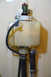

Onko se tämä.

Ei tuo on automaatinen ilmausventtiili! Katso jossain letkussa on muistaakseni kaksi nippusidettä tai klemmaria peräkkäin ja venttiili niiden välissä letkun sisällä. Joskus se saattaa kääntyä väärin päin tai kyljelleen ja estäää petteriverkoston kiertoa!

Silloin se on tuosta ilmausventtiilistä vasemmalle lähtevässä vaakaletkussa. Siinä näkyy nippusiteetkin ja nuoli olevan. Mitä sille tehdään että toimisi.

Pitää ottaa käteen ja tutkia saako kalua vai pitääkö hommata uusi? Jos vaikka roska välissä?
Tai kiristää nippusiteitä jos vaikka hiukan pääsää välistä.

Tuo kuva jonka laitoin on napattu netistä. Nyt katsoin kulkimesta, siinä ei ole sitä nippuside hässäkkää. Elikkä laitan mankkarin, mutta mitkä kotelosta lähtevät piuhat menee kiertovesipumpulle, joista saan ohjauksen mankkarille.
