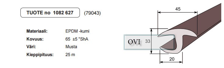

Jos ei Polar-varaosapuolelt löydy, niin mittojen mukaan hakemaan
http://files.kotisivukone.com/korjakumi.kotisivukone.com/tiedostot/108_muotonauhat.pdf
tai
http://tuotteet.etra.fi/fi/g19561174/muotonauhat

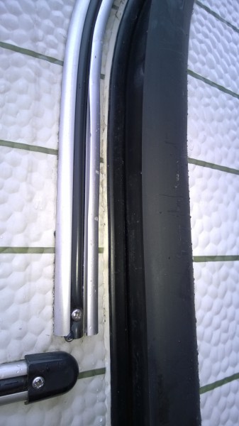

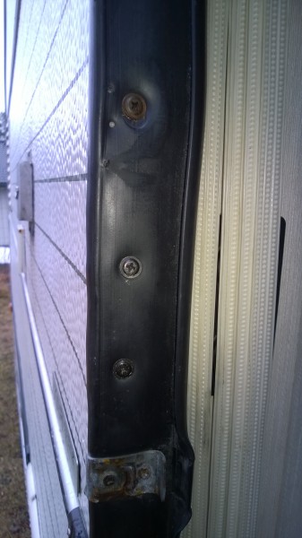

Laitappa kuva tiivisteistä. joku keksii kyllä ratkaisun.
  • Viimeksi paikalla:29.10.2017 kello on 10:06
  • Cara jo 45v. ja aina uutta oppii :-)
Vs: Oven tiivisteet Kafi Future vm.96
« Vastaus #8 : 15.04.2015 kello on 19:10 »
 :o Tässä muutama kuva oven tiivsteistä... äkkiseltään näyttää ihan normaalilta Kafin tiivisteeltä, mutta ne on niin paksut ettei ovi mene normaalisti kiinni... siis ei mahdu aukkoonsa kuin lujasti lyömällä ja huonosti sittenkin... kuvat on vähän huonot, mutta en ymmärrä että kuka ja miksi ja mistä tälläiset tiivisteet on peräisin :-(

No huh :)
Mites minusta ihan näyttää että kysymys on ihan perinteisestä Kafista.
Ei Sävsjö peräisestä .
Tämän tiivisteistä tietää esim 88k paremmin.
  • Viimeksi paikalla:tänään kello 17:08
« Vastaus #10 : 15.04.2015 kello on 19:25 »
No, toihan on just "perinteistä teuvalaista"  :o Eikös se pitänyt olla 1996 vm - 80-luvun malleissahan tuo on. Kuten tossa mun -89 582 Futuressa..
Dellasin postauksen kun noissa uudemmissa Kafi Euroline (Polar) 91-> -malleissa alukarmit..
Empä nyt jaksa ulos mennä mittaamaan, mutta tuosta KorjanKumin katalookista voisi löytyä oveen
Karmipuoleen en löytänyt..
10v sitten kun tein ovi rempan, olisi ovesta pitänyt tehdä 10mm kapeampi, mitä kostunut oli - olisi ollut helpommin suljettava. Auttoi kun voiteli molemmat tiivisteet(=karmi ja raami) silikonilla.. mitään vars. tiivisteitä noiden lisäksi systeemiin ei kuulu. Tuolloin en löytänyt uusia tilalle, vaan putsasin vanhat liimoista ja butyylistä, pehmensin ne etikka-käsittelyllä. Liimasin takas, ulkop. tiivistys butyylillä ja voitelu silikonilla (vuosittain uusin)

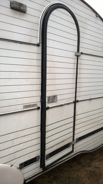

Kosteus ovessa tai karmissa voi myös aiheuttaa tuon. Rakenne laajenee ja ovi tiukkenee aukossa

 Thumb Kosteutta epäilen nyt minäkin... joku on yrittänyt korjata asian ruuveilla, mutta ei auta asiaa ainakaan enää... tässä pari kuvaa "Kaffista"  :o ;D
« Vastaus #13 : 16.04.2015 kello on 11:30 »
 Thumb Pitää kokeilla vielä tuota silikoni juttua kun kyse ei ole kuitenkaan kun mutamasta millistä... palaan asiaan vielä kun olen temput tehnyt ja saanut silikonia  Thumb 8) ::)
