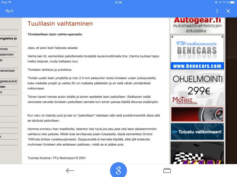

    Netistä poimittu ohje

    Kiilakumi vipana. Tuo Jompun linkittämä ohje oli mielestäni aivan hyvä. Paitsi että siinä ei butyylimassaa laitettu, mutta sitä sitten lopuksi jollain keinoin sinne ulkopuolelle tiivisteen alle.
