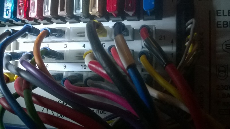

Kävin vielä katsomassa nuo liittimet, joista kuva. Tyhjät liittimet ovat 4 ja 10. Kaavion mukaan liitin 10 on +D Bace ja liitin 15 on +D input. Mikä merkitys noilla liittimillä on?
Vs: Akku ongelmat jatkuu, Adria Izola
« Vastaus #10 : 6.04.2015 kello on 22:50 »
Liittimeen 15 pitää tulla auton latausjännite auton käydessä.
  • Viimeksi paikalla: 8.06.2020 kello on 20:53
    • Opastetut kalastusreissut Muonionjoelle, Jäämerelle, Namsenille
« Vastaus #11 : 6.04.2015 kello on 22:58 »
Entä tuo +D input? Pitääkö sen olla tyhjä?
