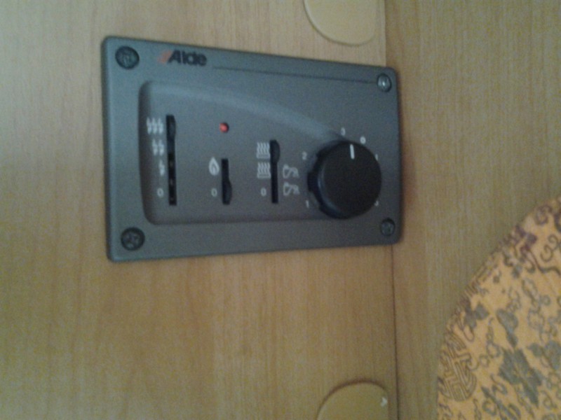

Kumpi vesipumppu on käytössä? Onko ohjauspaneelin kytkin kuvan asennossa silloin?
Vs: alde 3000 paneeli "pärisee" ?
« Vastaus #2 : 3.04.2015 kello on 16:19 »
Näköjään keinuvipu 230v asennossa, en syksyn huoltokäynnin jälkeen ole asetuksiin koskenu. Huollossa vaihtovat molemmat 12 ja 230 pumput kun olivat mykkiä !
