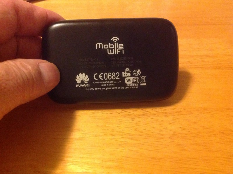

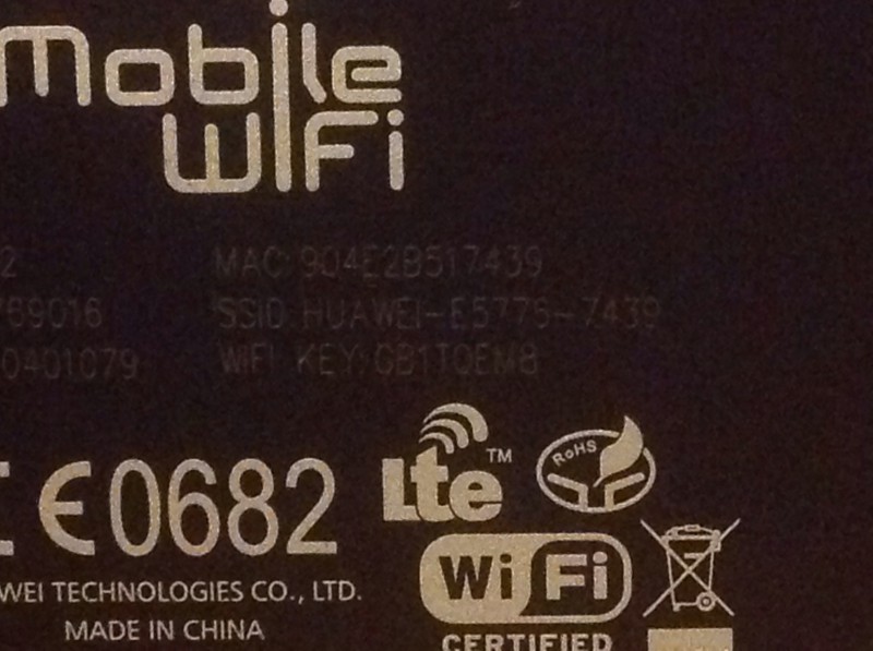

    Itse kuvaan useasti kännykällä kaikkea missä on pientä tekstiä, voi suurentaa sen kuvan niin, että tekstin voi lukea.
    Tässä liitteenä iPadin kuvaa tekstistä mitä on lähes mahdoton lukea otettu energialampun valossa.

    Kyllä ne näkyy ilman mitään kikkailua, salama voi aiheuttaa ilkeitä kontrasteja joten ihan päivänvalossa onnistuu.

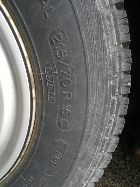

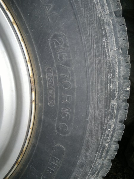

    Nokialaisellla, ilman kikkailuja, salamalla ja ilman.
    Onko hyviä neuvoja, kuinka mustan renkaan kyljessä olevat merkinnät saisi näkymään selvästi valokuvassa?

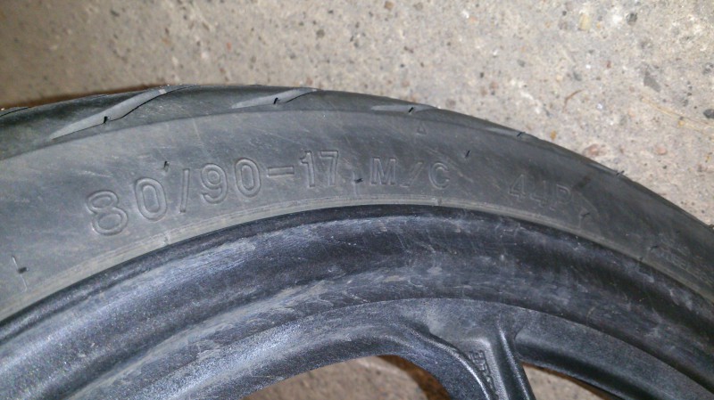

    « Vastaus #9 : 2.04.2015 kello on 11:25 »
    Sonyn kännyllä, salamalla (hämärässä autotallissa pakollinen)

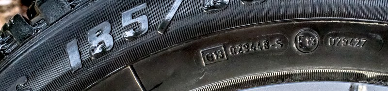

    « Vastaus #13 : 2.04.2015 kello on 19:53 »
    Pakko oli kokeilla: led valolla ja 4000 iso arvolla ja lightroomilla vääristelty loput. Eipä tuo hyvin näy vieläkään.
