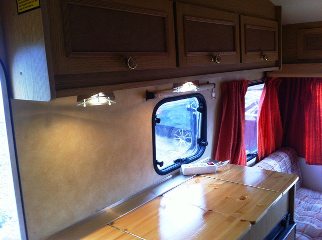

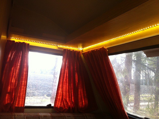

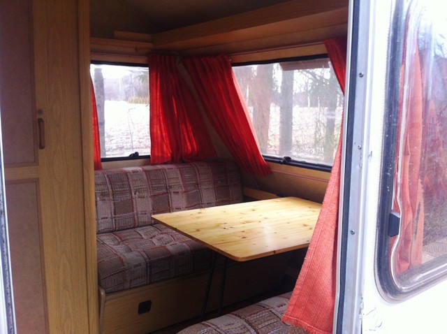

    Kunnostus hyvällä mallillaan tässä muutama kuva, tasot ja pöydät vaihdettu, ledi nauha asenettu, hellan ja pesualtaan yläpuolelle asenettu muutama uusi led valaisin, vielä  olisi tarkoitus vähän lisätä ledejä ym  :)
