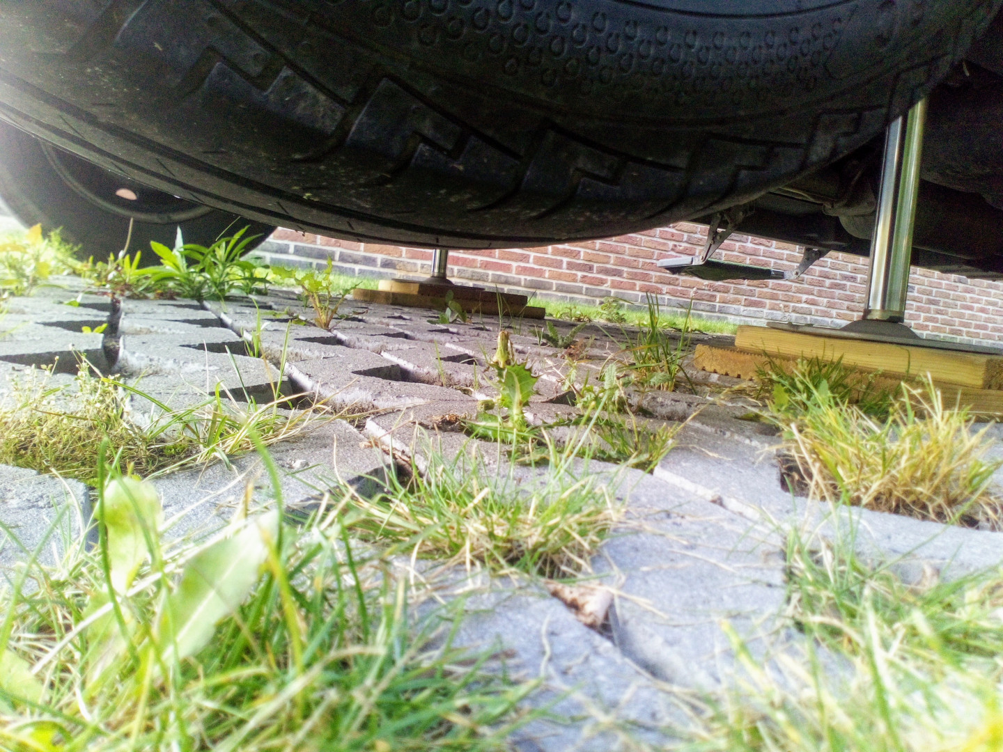

Noniin, Perttu sai tänään tunkit autooni paikalleen ja hain värkin kotia.
Sain liikkeen pihalla käyttäjäkoulutuksen koekäyttöineen ja kokeilimpa vielä kotiin tullessa omalla pihalla muutamassa kohtaa.
Toimivat juuri niin hienosti kuin oletin, olihan se luxusta kun ei vesisateessa tarvinnut mennä kiilojen kanssa pelaamaan  :D
Auto vain parkkiin, napinpainalus ja siitä vajaa pari minuuttia niin oli lattiat vaaterissa Thumb Thumb Thumb
Positiivinen yllätys oli sylintereiden (kaksi jatkoiset)pitkä isku, nostavat huomattavasti kiiloja enemmän.

Tuohan kuulostaa hyvältä! Käytätkö kulkinetta talvella? Talviominaisuudet kiinnostaa myös kovasti, itsellä käyttö kun on aktiivista ympäri vuoden. Ei sillä että nykyiseen olisi hydraulisia tulossa, mutta kuka tietää seuraavasta.
  • Viimeksi paikalla:31.05.2022 kello on 18:03
Vs: Kokemuksia hydraulisista tukijaloista?
« Vastaus #19 : 30.04.2015 kello on 09:47 »
En käytä autoani talvella.
Talvikäytöstä oli kyllä puhetta, Pertun keksintö on lisätä hevosenkenngissä käytettäviä nastoja (ruuvi kiinnitys) tukijalan pohjaan liukumisen estämiseksi muuta huomioitavaa ei talvikäytölle kuulemma ole.

Jos pelkkää painoa zoomailee niin aika monta  2"x8" pätkää saa ottaa tohon 69 kiloon.
Käyttömukavuus ainakin hieman korkeampi kaukosäädettävän mallin kanssa  kuin lankkujen pulaamisessa vesisateessa.
