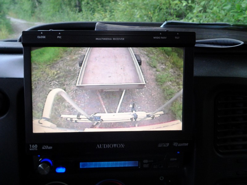

Mitä haluat nähdä ja millaisella kulmalla kamera ottaa kuvaa. Omassa mahdillisimman ylös asennettu ja toimii kaupungissa ja pysäköitäessä niin kuin haluan.
On se kärryn ottaminen perään ihan mukavaa kun kärry on kapea ja sitä ei peileistä näy mutta auton koukku näkyy näytössä
Minusta(kin) ainoa oikea paikka kameralle.   Thumb
Minulla on justiin samallalailla kamera. Tosin ei ole ihan prikulleen keskellä, joten kun kärry on suorassa, niin näyttää siltä että se on vähän vinossa. Tuon kun tiedostaa, niin pärjää. Sivupeileistä jos yrittää peruutaa, niin kärryn tullessa näkyviin on jo myöhäistä korjata. Kerran jäin kärryn kanssa niin jyrkkään mäkeen, ettei pito riittänyt nousta ylöspäin ja alaspäin tullessa ei ollut varaa virheisiin. Ilman kameraa olisin varmaan vieläkin poikittain ojassa.
Suuntaus on niin, että takapuskuri näkyy just ja just, sen lisäksi ehkä n. 10 m auton taakse. Aiempi kamera oli sen verran laajalla kuvakulmalla että sai näkymään takapuskurin ja horisontin yhtäaikaa, mutta se meni särki ja nykyinen ei näytä niin pitkälle. Tuo vanhempi siis ajoi samalla myös taustapeilin virkaa ei tarvinut mutkissa sivupeileistä kuikuilla että minkäverran sitä jonoa on saanut kerättyä.
Pyörien sidonnan tilaa pystyy seuraamaan myös, enkä muuta suuntausta silloinkaan. Tai ei sitä pystyisikään, kun on kiinteästi paikalleen ruuvattu.
