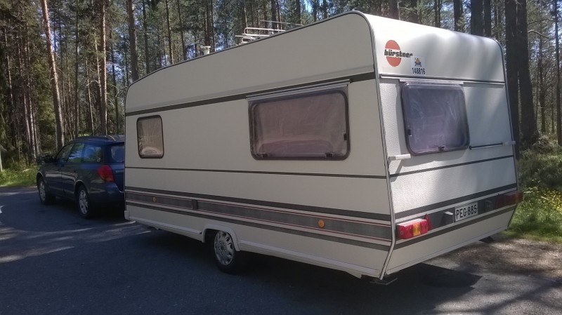

Niin, isompaa vaunua haettiin, aiemmin oli Burstner 420 holiday, mutta joka aamuiset rättisulkeiset kyllästytti joten isompaa haettiin. Merkillä ei ollut väliä, kriteereinä kolmelle valmiit pedit , ei kovin laho ja hinta max4k€.

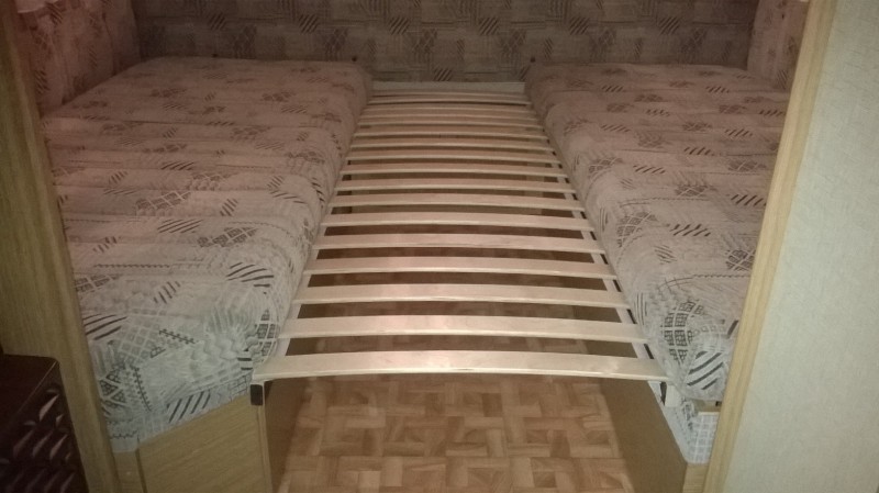

Kolmelle ei ollut valmiita vuoteita, mut rakensin erillisvuoteen väliin kolmannen, kasattavan sälepohjan sekä kavensin vanhaa nurkista löytynyttä varapatjaa ja kas, kolmelle vuode.
Erillisvuoteiden alle pääsee kuitenkin helposti mekanismien ansiosta, keskivuodetta purkamatta.
Vaunun sisäpituus on 600cm ja leveys 224cm joten avaraa on vanhaan verrattuna.

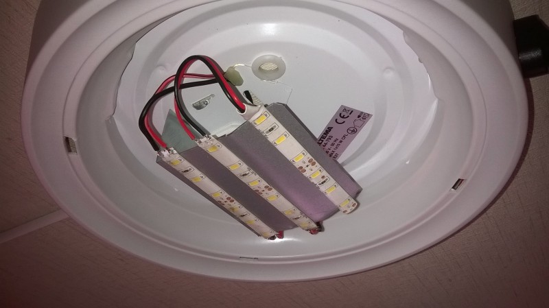

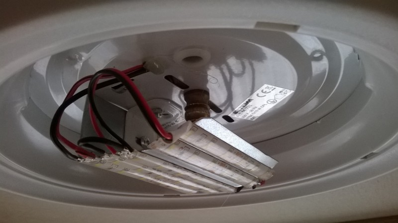

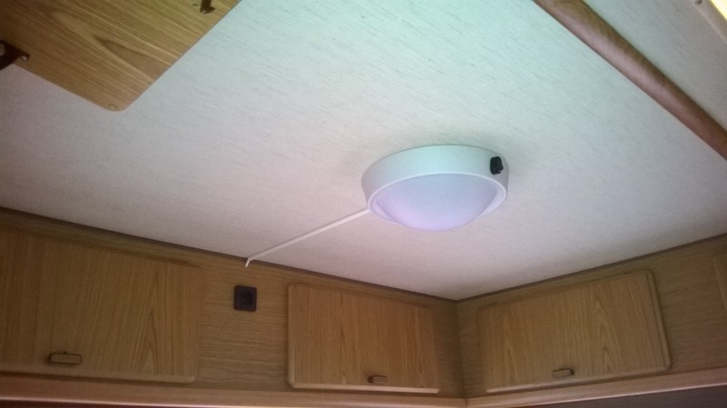

U-ryhmän roikkuva varjostin-kattovalaisin vaihtui plafondi-tyyppiseksi, bilteman muovisella kattovalaisimella , Kiinasta tulleella lednauhalla sekä pellinpalalla.
Led-nauhaa pitänee hieman lisätä valovoiman lisäämiseksi, tuo kupu on aika paksu ja himmeä.

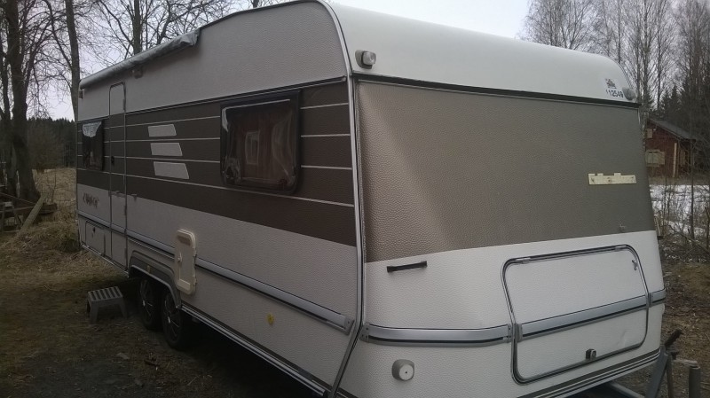

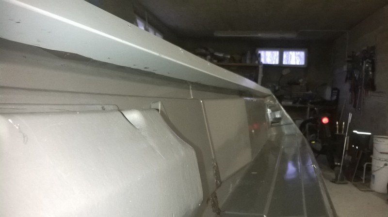

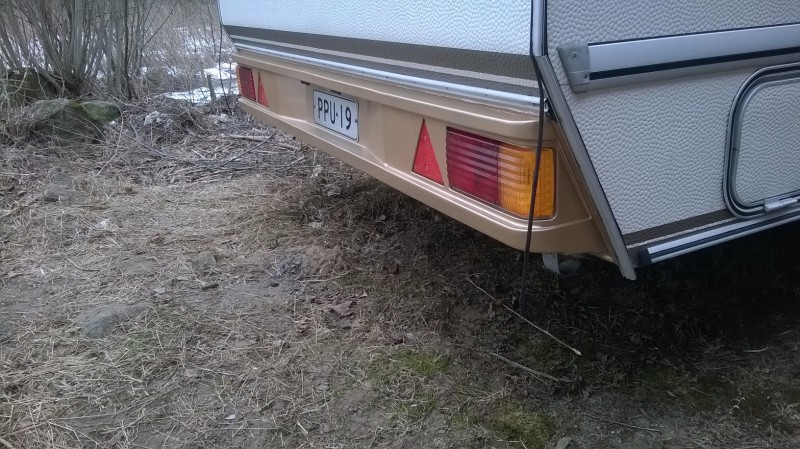

....sitten takapuskurin kimppuun, tuo puskuri on auringossa haurastunut ja pinnoite on lähtenyt kauttaaltaan pois(pl.lamppujen taustat), ollut alunperin vaunun onko tuo nyt..... pronssin sävyinen?
Kiinnitys on toteutettu listojen avulla , yläpuolelta listan alle menevällä kohoumalla ja sivuista reunalistan alle menevällä reunalla sekä alareunassa neljä ruuvia.
 Tuo puskurin yläreuna oli osittain kadonnut sekä yläpinnalla oli reikiä ja halkeamia, joten leikkasin yläreunan pois ja korvasin sen pellillä sekä liimamassalla ja pellin tein niin korkeaksi, jotta se tuli myös listan kiinnitysruuvien alle, joten pelkoa listan alta luiskahtamisesta ei enää ole.
Maaliksi löytyi kullanväristä kilikali-maalia, ei oikein hyvä, mut saa kelvata.
Nyt on tukevasti kiinni.....ja on butyylikumia reilusti välissä.
....unohtui ottaa kuva ennen korjausta....

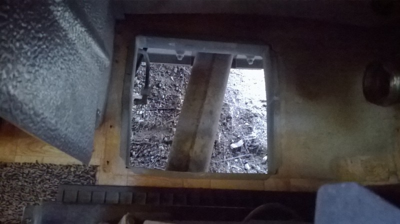

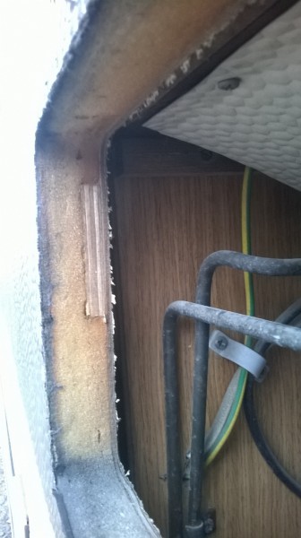

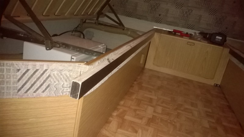

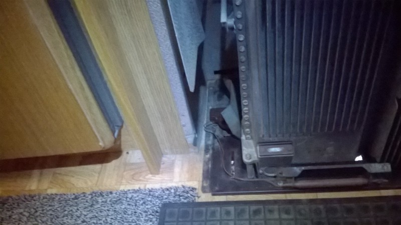

...tuo korihan on uretaanilla eristetty ja melko jämäkän oloinen, jostain muistaisin lukeneeni, ett olis teräsrunko seinien välissä, mut enpä tiedä, reunoissa ainakin on puurimat, tuo keittiön kohta akseleiden yläpuolelta on hieman pullistunut ulos, osasyynä varmaankin monta reikää sekä lokasuoja samassa kohdassa, joten seinän ja lattian kiinnitys ei ole paras mahdollinen tuossa kohden.
tuossa kuvaa seinärakenteesta jääkaapin ritiläntakaa:

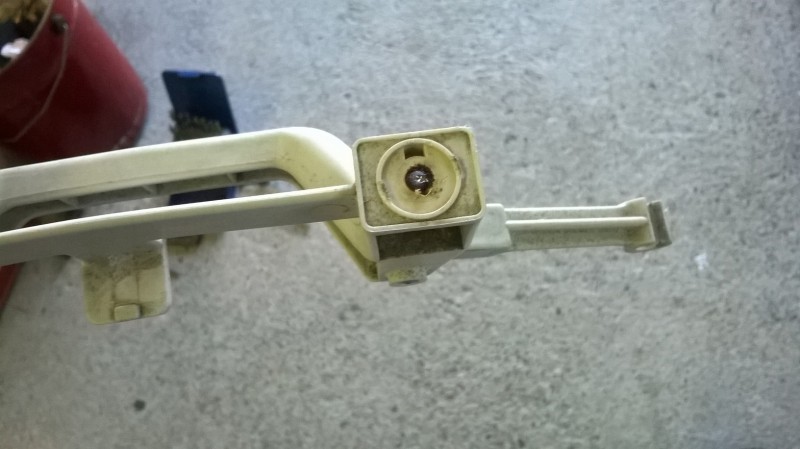

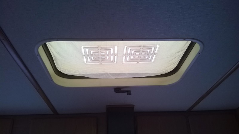

...kattoluukkujen pesussa meinas tulla ongelma, kun makuuhuoneen kattoluukusta katkesi kaksi luukun kiinnitys ruuvia, olivat ruostuneen melkein poikki ja kun koitti aukaista, niin napsahti välittömasti poikki.
...onneksi katkesi niin ylhäältä, sai viilattua sen verran tasaista pistepuikolle, jotta onnistui poraamaan 2,5mm terällä reikää, no nehän lähti helposti, kun poratessa lämpesivät ja muovi hieman suli , joten paksumpaa ruuvia tilalle.
Tässähän on kolme kattoluukkua , makuuhuoneessa ja wc:ssä pienet(n.40x40) ja "olohuoneessa" tuollainen isompi(50 x 80) veivi-käyttöinen.

« Vastaus #8 : 22.03.2015 kello on 22:23 »
Reunoilla on tukipuita
uretaania seinissä
lattiassa styroksia

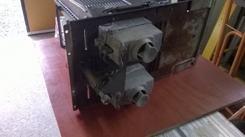

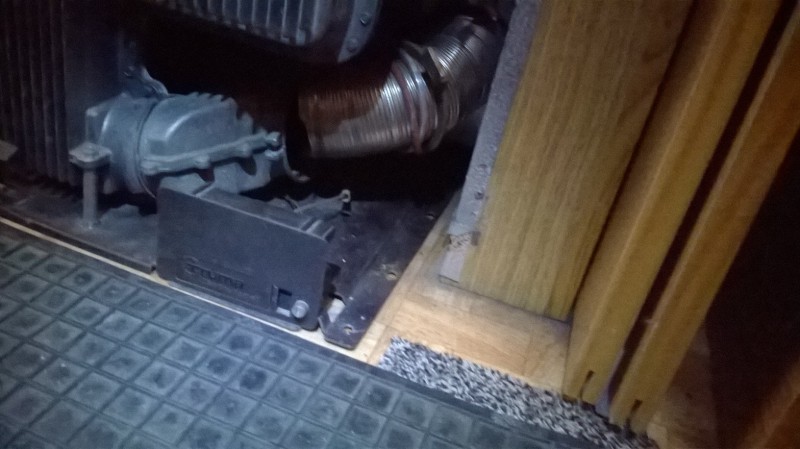

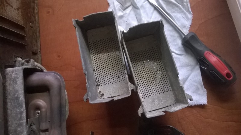

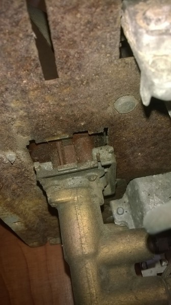

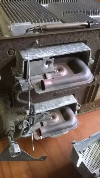

...truman tutkiskelua...miele stäni ei toimi kunnolla, tuntui kuin säätö ei toimisi, vaan liekki on aina samanmoinen, alta koitin jo aiemmin purkaa, mutta akseli on just noiden polttimien pohjien kohdalla, eikä ne mahdu irtoamaan.
..joten neljä ruuvia molemmilta reunoilta irti, pakoputki sekä kaasuputki irti ja kamina pois.
..pohjat olivat yllättävän puhtaat, eikä polttimissa vaikuttanut olevan mitään vikaa ja itse kamina sisältä puhdas.
...joten sytytysventtiili irti ja osiksi, mutta valitettavasti kuvia tuosta purusta/puretusta venttiilistä ei tullut otettua, venttiili/poltinpaketti kiinnittyy venttiilin rungoltaan kaminan pohjalevyn hahloihin ja on lukittu jousella paikoilleen.
Venttiili tuntui liikkuvan normaalisti, likaa oli sisällä melkoisesti, enkä ihmettele vaikka mäntä olisi jumitellut, osien puhdistus, voitelu ja kasaus, tuli huomattavasti  herkemmin liikkuvaksi.

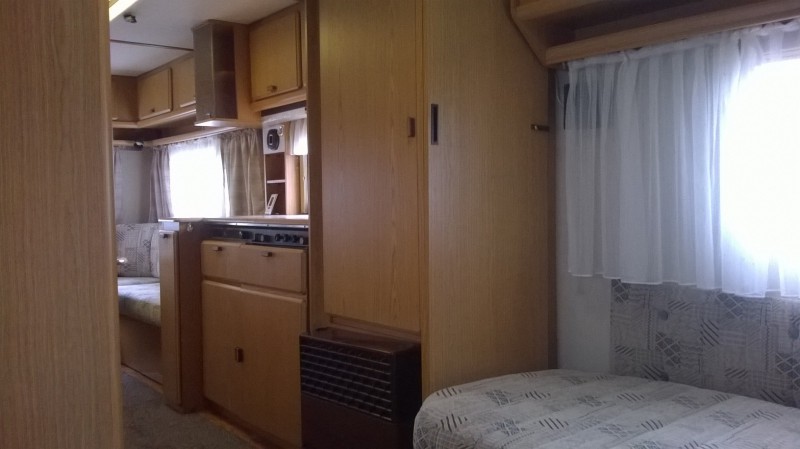

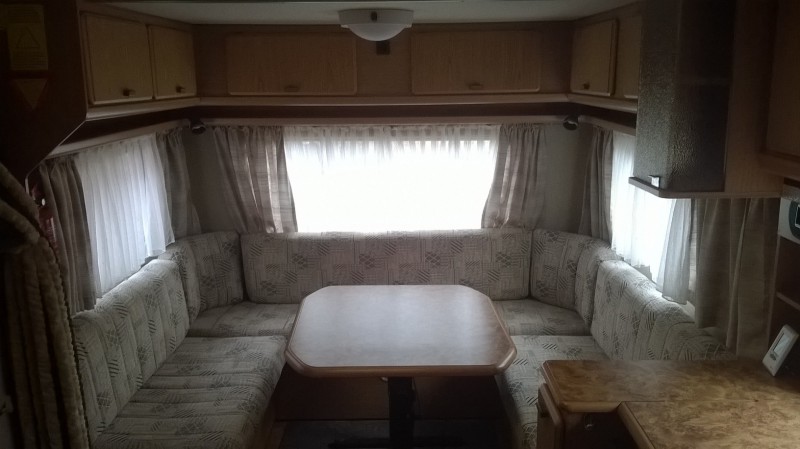

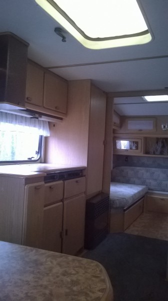

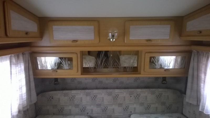

Päällyset saatiin pestyä ja jopa takaisin paikoilleen, joten sisäkuvia:

"Olohuoneen"kattovaloon tuli lisättyä led nauhaa, mutta ei se kauheasti lisää valoa tuonut ja valon väri ei ole oikein hyvä...
Lisä valaistusta pitää laittaa myös vaatekaapin/vessan kohdalle, vaatekaappi on todella pimeä.

« Vastaus #14 : 3.04.2015 kello on 10:52 »
Rupesiko toimimaan?
