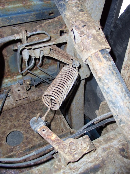

Tässä on yxi keksintö:
Ylhäällä venttiili ja vipu, jousi, akselilla oleva vipu jota voi säätää.
