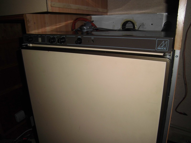

Jääkaappi remppaa pitäs jatkaa. Purkaessani tuon polttimen, siinä tais olla semmonen verkon tapanen tuos nokassa. Se irtos ja joutu hukkaan, taitaa olla palamisen kannalta hyvinkin tärkeä. Mistähän löydän moisen verkon ja miten se on kiinni alunperin?
Otin tähän liitteeksi tuo jo aiemman viime vuodelta
Mulla on Matkaaja-vanhuksess Upo kaappi. Siinä ei ole lainkaan sitä valvontasilmää, mistä tiedän että siellä on liekki. Musta tuntuu ettei se pala, Olen vain testaillut. se syttyy pietsosta mutta ei sitten pala kuin hetken, onko nämä liekinvarmistimet oikuttelevia vai mikä mikä?? :(

Vaunu on Matkaaja 460 vm 84 Käsikäyttösellä piezolla
Laitanpa kuvan kuhan ehin.

« Vastaus #9 : 12.04.2015 kello on 19:41 »
Voikos tuon Piezon kuntoa mitenkään testata, kun se antaa niin huonon kipinän. Yritin suunnata sitä kipinäkärkeä niin että se tulis mahollisimman edulliselle paikalle liekintunnistimeen nähden, mutta niillähän on molemmilla sijansa telineessä joten "säätäminen" on aika vähäistä.
 Kun se on tuossa nyt auki näkyvillä niin kipinäkärki(mikä lie oikea nimi) on noin puolen sentin päässä liekintunnistimesta ja enimmäkseen ei tule minkäänlaista valokaarta ja joskus sellainen mielestäni heikohko.?
Vs: mobilife poltin
« Vastaus #10 : 12.04.2015 kello on 19:46 »
Muistelen omassa (Kafin) kaapissa naksupietson kipinää tutkiessani ongelman löytyneen hapettuneesta maadoituslangasta - eli jääkaapin ohjauspanelin pietson reikä ja pietson muovirungon maadoituskarva kirkkaiksi ja vaikka vaseliiia kontaktipintaan..

« Vastaus #11 : 13.04.2015 kello on 21:58 »
Nonni, uusi pietso ja hirrrviä kipinä, kyllä lähtee. Kaasu palaa ja kaappi kylmenee Thumb
