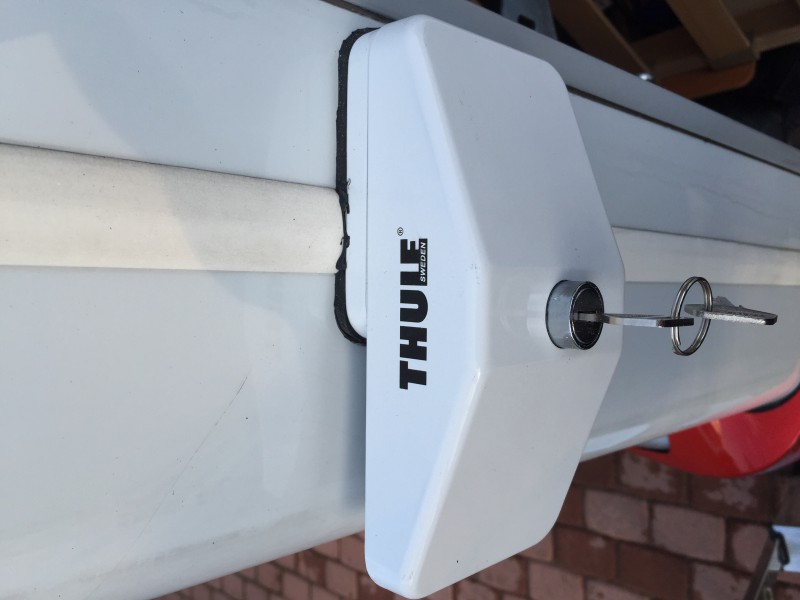

Otsikossa mainittu on vielä etsittävä näiden pyhien aikana, mutta takatallin ovia suojaavat nyt lisälukot.
Oli vähän puuhaa tässä isommassa ovessa, kun sattui olemaan sauma juuri väärässä paikassa. Ei kun leikkelemään roiskeläppäkumia, ja varmistus butyylimassalla.

« Vastaus #58 : 6.04.2015 kello on 09:46 »
Tuossa tuli pientä ongelmaa, kun oikea pultin mitta olisi ollut 45 mm, mutta se koko puuttui niin ruostumattomista kuin tavallisistakin välistä. Eli 50 millinen oli otettava. Piti ratkaista aluslevyillä toisella puolen. Tässä riitti tuo paksu kumi"tiiviste", se originaalihan on valkea ja ohut.
