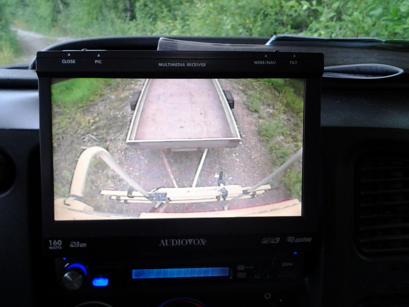

PSVTn kameraan olen itse ollut tyytyväinen ja kuvaan saa sen minkä itse haluan. Vaikkei koko peräkärryn lavaa näe tuolla kuitenkin pystty useimmat kuormat katsomaan ajon aikana. Ja koukku näkyy kun kärryä on ottamassa kiinni.

    Tuossa kamerassa tuo kulman säätö sähköisesti onkin hyvä ominaisuus, tuolla tavoin kamerasta saa lisäikkunan suoraan taakse. Meillä kamera kiinteällä kulmalla näyttää suoraan taakse siitä takapuskurista reiluun seitsemään metriin, se kameran likaantuminen siellä katonrajassa on käytännössä minimaalista, ei haittaa vaikka tuo sähköinen läppä on kokoajan auki.
