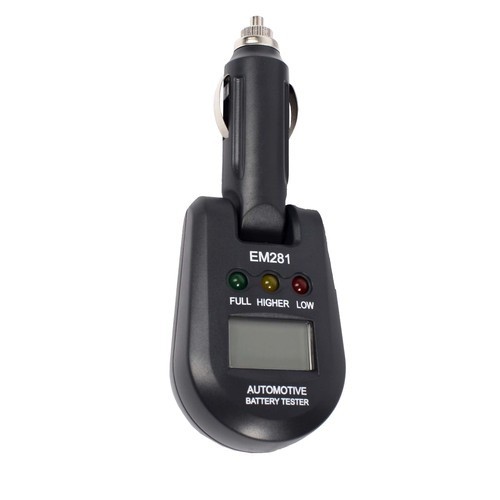

« Vastaus #8 : 27.02.2015 kello on 12:45 »
Minulla on tuon tyyppinen. Helppo ja helposti mukaan otettavissa, saan jonkinlaisen käsityksen jäljellä olevasta virrasta ja minua enemmän kiinnostavasta lkatausjännitteestä ja lepojännitteestä. Pihtimittarikin on ja harvemmin sitä tulee käytettyä, kerran kun on kulutuskohteen mitannut, tietää missä mennään

« Vastaus #12 : 27.02.2015 kello on 13:18 »
Yhtään "irto"-härpäkettä en kulkimeeseen halua(isi). Puhelinten laturit on vaan siedettävä.
Minusta tuollainen pihtimittari eri muodoissaan on juurikin sellainen irtohärpäke...
Mitenkä olisi..eikö noissa aurinkopaneelin säätimissä ole juuri sellainen näyttöpaneeli saatavana kiinteästi tai johdolla vedettynä sopivaan paikkaan?
En tiedä mitä niistä näkee, mutta kai jonkinlaisen päivän saldon kuitenkin. Omassa säätimessä on vain yksi pieni punainen ledi, joka vilkkuu iloisesti kaiketi latauksen merkiksi.
