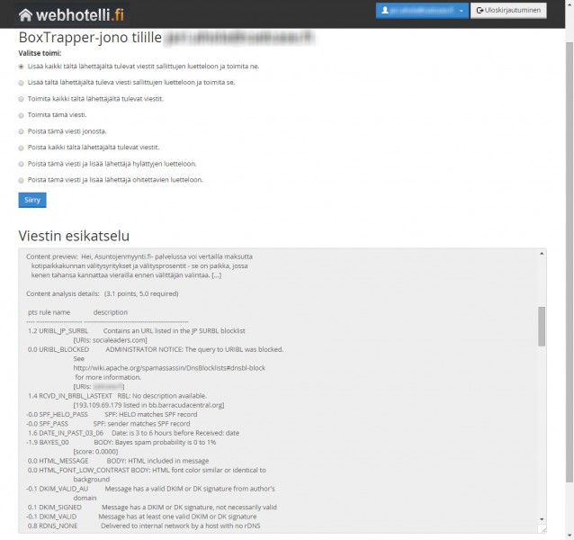

    Itse en halua olla lähelläkään spämmejä, saati pahempia.. siksi sorkin vain "kumihanskat kädessä pitkällä kepillä"
    Eli palveluntarjoajalla BoxTrapper, joka tietyn heurestiikan mukaan pisteyttää tulevan "ei valkoiselle listalle" kuuluvan viestin. Säädettyjen rajojen mukaan luokittelee spämmiksi, tai jos lähettäjä, domain tai ip kuuluu kansainv. mustille listoille - blokkaa myös.. Itse voin hyväksyä, hylätä, ohittaa, blokata. Kaikki ihan selainliittymällä palvelimeen.
    Rotanloukkuun jääneen viestin voi käydä lukemassa sisällöltään linkkeineen. Näkee mm. suoraan, että jotkut luottokortti, pankki, PayPal huijausveistit sisältävä aivan outoja palvelinosoitteita. . eikun hylkyyn suoraan..
    Jälkikäteen voi selata toimintolokeja, ja päättää toisin
    Erona noihin esillä olleisiin on oleellisena se, että lähettäjän palvelin ei edes saa tietää menikö viesti halutulle palvelimelle, ao. sp-ositteeseen, onko sitä edes. Mutta oleellisin, että tuo spämmiviesti ei fyysisesti käynyt blokattavana mun koneella - altistumiseen voi riittää tuokin.
    Normi elämän toiminta tietty vaatii alkuunsa "valkoisen listan" rakentamista viestien mukaan tai @domain kerralla
