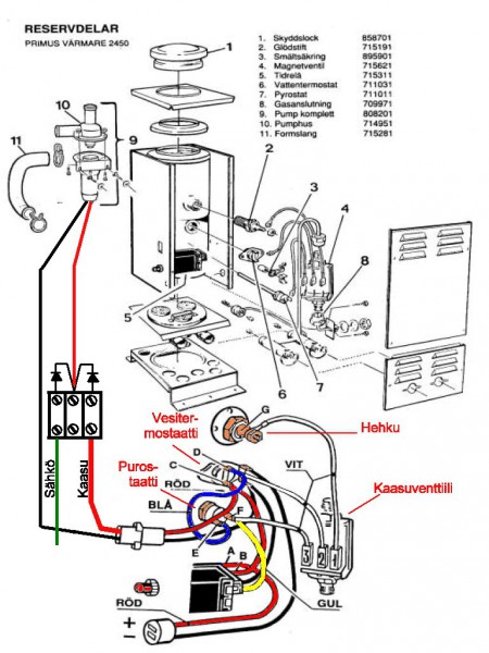

Onko kiertovesipumppu kytketty suoraan pannun kyljessä olevaan liittimeen vai onko välissä ruuviliitinrima, jossa kaksi diodia kuten kuvassa?

« Vastaus #5 : 14.02.2015 kello on 18:22 »
Kappas. Onko tuossa syy siihen, että jos diodeja ei ole niin, kun kattila on ylhäällä ja laittaa kiertovesipumpun päälle niin pumpun ääni muuttuu. Eli ilmeisesti ylmenovastuksen verran tulee virtaa siinä tapauksessa, kun siinä on silloin kakksi plussaa ja niiden erotus pyörittää moottoria. Onko näin, vai mten tällainen nopea päättely vastaa todellisuutta?
Riippuu aivan siitä, miten on kytkentä suoritettu. Diodin kynnysjännite on 0,7 volttia.

« Vastaus #7 : 14.02.2015 kello on 21:23 »
Minun vaunussa ei ole diodeja. Kun kattila on päällä ja, kun laitan kiertovesipumpun päälle ohjauspaneelista niin pumpun ääni muutuu joka tarkoittaa jännitteen muutosta. Mitä siinä oikein tapahtuu. Mikään ei ole siis vialla vaan ihan mielenkiinnosta mistä se voi johtua. Onko kytkimen kautta oleva virtapiirin vastus vain pienempi kuin suoraan liekkivahdin kautta kulkeva. Kun mittasin niin pumppu vie.42 ja kattila päällä .45A ja jos magneettiventtilli on neljännesohmia niin se tekee 0.02 jolloin tuo .1A kärkivastus liekkivahdilla, tekee tuon kierrosluvun muutoksen?  Näin minä sen näkisin.
Ota kuva kytkennästä. Selityksesi ei oikein täsmää kytkentään.

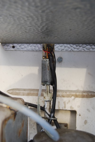

« Vastaus #9 : 15.02.2015 kello on 14:40 »
Nyt lähti pumppu pyörimään, kun vähän heiluttelin sen johdotusta ja oikaisin vaunun kunnolla suoraan. Patteritkin rupes saamaan lämpöjä, eikä mitään lorinoita yms. kuulunut, eli ei siis ole ilmaa putkissa juurikaan?
Paljonkos tuon pannun kuuluu höyrytä kun on päällä? Nyt tulee ainakin mun silmään aika runsaasti höytyä, mutta ei enää heittele nestettä ulos, eikä kuuluu muutenkaan mitään outoja ääniä päästele, vain tasainen kohina kuuluu jonka voimakkuus kasvaa kun vääntää lisää polttimia päälle.
Mulla on ainakin johdotukset tälleen:
Ylöspäin menevät punainen ja musta menee moottorille ja alas menevät neljä johtoa (mustaan suojakuoreen) ilmeisesti suoraan termostaatille.

« Vastaus #11 : 15.02.2015 kello on 15:11 »
No ei se nyt mennytkään ihan putkeen... Jätin sen tohon pihalle pöhisemään ja lähin ite kahville n. puoleksi tunniksi, kun tulin takas niin työnsi höyryä paisuntasäiliöstä ja nestettä pumpun akselin ympäriltä oma diagnosi oli, että kun oli koppa kiinni, niin on liikaa kosteutta siellä joka johtaa siihen että tuo pumppu lakkaa pyörimästä ja nesteen lämmöt nousee vähän turhan korkealle, voisiko olla näin? Pitänee huomennä käydä hakemassa Motonetistä joku edullinen pumppu ja testata mitenkä tuo reagoisi uudellä pumpulla..

« Vastaus #12 : 15.02.2015 kello on 15:54 »
Mulla oli tossa syksyllä pitkään käytössä artic 40T, jossa tuo primuksen 2450. Ainut vika mikä ilmeni oli just tuo kiertovesipumpun liitin. Kiertovesipumppu ei pyörinyt, mutta ei myöskään keittänyt. Oli aika jatkuvassa käytössä ja vaikka en heti hokannut tuota liitosta tarkastaa, niin pannu vain sammu ennenkuin alkoi puskeen vesiä pihalle. Liekkö tastä paljo apua, mutta näin täällä.
