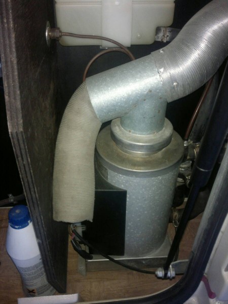

Kyllä piti ihmetellä miten voi olla, että pannu jatkaa lorinaa, vaikka vaunua on ilmattu edes takaisin kuumana ja kylmänä, keula ylhäällä ja alhaalla jne. Ja edelleen pieni lorina oli päällä eikä ilmaa tullut enää verkostosta ja vaunu lämpesi hyvin.
Kun pannun laittoi päälle aluksi kylmänä lorinaa ei kuulunut, mutta kun vähän aikaa pannu oli päällä niin lorina alkoi.
Syy oli se, että kun neste alkasi lämpiämään niin nestettä meni paisuntasäiliöön pikku putkella ja tämä pikku putki oli suoraan paisuntasäilön yläosassa, josta glykoli lorisi säiliöön. Ja tämä paisuntasäiliö on aivan primuksen päällä, joten luulin, että se pannu lorisee ja siellä on ilmaan.
Toisin sanoen glykoli laajeni lämmetessään ja laajentuessaan osa siitä meni paisuntasäiliöön, joka aiheutti lorinan. Se ylimenoputki pitäisi mennä sinne paisuntasäiliön pohjaan, niin lorinaa ei syntyisi. Pieni viritys niin lorina lakkasi.
Toinen pieni juttu, jota täytyy vähän tuunata, on tuo primuksen pakoputki, tuo vasemman puoleinen imuaukosta tulee koteloon vähän pakokaasuja. Testi mielellä kokeilin laittaa siihen tuon ruskea putken. Asennuksen jälkeen  pakokaasun tulo etukoteloon lakkasi.
Pitää laittaa siihen oikein kunnollinen alumiini putki, toki tuokin on alumiinia sisältä.

Vie se putki siitä pohjasta läpi.

Niin se pitäisi viedä. Vähän hankala/ ahdas paikka. Juuri tuossa primus pannun edessä tuon muovikotelon ja pohjan liitoskohta.
Tosin ei se taida mitään haitata rasia poralla vaan reikä.
Tiedätkö mjo onko noissa primuksissa yleensä tuo "imu" putki valmiina kiinni, joka menee pohjasta läpi vai kokonaan ilman imuputkea niin kuin tuossa LMC ssä oli.
Täällä on näköjään keskusteltu asiasta. Osassa on tuo imuputki ja osassa ei.
http://karavaanari.org/index.php?topic=2636.30

Solikoissa noita on näkynyt, mutta kaikissa se ei ole eli on poistettu. Joissakin lämmittimissä se aiheuttaa pörinää käydessä.

Jaa sehän mielenkiintoinen ilmiö, eli taidan jättää viritykseni tuohon. Kompromissi.

Minulla ei ole omassa LMC-vaunussa tuota putkea myöskään (2490)
