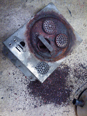

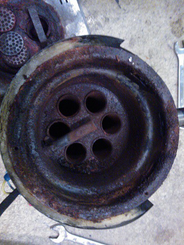

Tulihan sitä aikaa purkuhommiin.. Aika pehmosen näköistä on pannun sisätiloissa. Ei taida pystyä reparoimaan toimivaksi? Tuo keskipiippu on miltei irti tuosta pohjasta. Ei tullu silloin kokeiltua sitä, ku oli vielä vaunussa kiinni. Ja onko tuo sitten se arinaverkko, joka on irrallaan tuossa tuo pieni lätty. Miten lie tuon pönttö-osan kunto, jos hommailis uutta pohjaa? Ruosteessahan tuo on, mutta veet pysyy kuitenkin oikeella puolella.

Pehmeeks on menny, 1 arina on entinen, mutta näyttää 2 arinastakin reikälevy lähdössä irti.
Arinaverkko on sen reikälevyn alla,noi reikälevyt verkkoineen kannattaa säästää.
Saattaa olla että tota ei kannata korjata, 3 arina saattaa olla ehjä.
Pannu osan kun purkaa ja puhdistaa. Siitä saa varmaan vielä hyvän, suojavekkokin
näyttää ehjältä, katso myös ne sivuverkot sieltä alhaalta että on ehjät.
