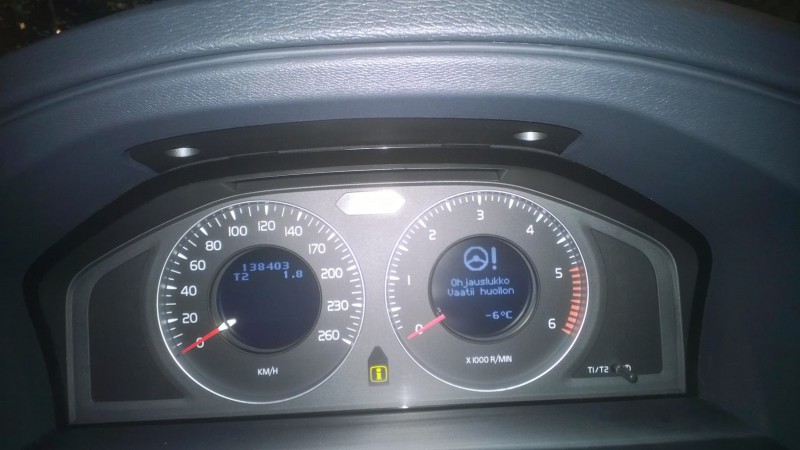

Toivottavasti osui oikeaan paikkaan (uutena täällä). Auto teki eilen tenät, kun infotauluun pamahti ilmoitus: "Ohjauslukko"- vaatii huollon.
Mitäköhän meinaa?

Auto ei siis starttaa. Antaa laittaa virrat päälle ja kaikki hilkkeet-kilkkeet pelittää, muttei höröhdä moottori käyntiin. Kuuluu kuin releet vetäisivät... Käynnistyksenesto??

Rattilukko (solenoidi) jumii..
Koita käännellä rattia molempiin suuntiin samalla kun työnnät "avainta" reikään - silloin yrittää yleensä avata rattilukon nuo nappistartit..
Joissain alkuaikojen nappi-autoissa rattilukon solenoidi saattoi parissa päivässä tyhjätä akun, jos ratti ei mennyt lukkoon..

Kokeilin tätä, mut avain oli "pesässä" ja "hollilla", kokeilin sillä lailla, mutta eipä auttanut.

Kiitti vinkistä, mulla on pirssi kuitenkin lämpimässä tallissa (+5- + 8 C) ja tää tapahtui niin, että menin käymään kaupassa, auto parkkiin ja takas tullessa (n. 15 min) ei enää lähtenyt käyntiin. Autossa kuitenkin lämmintä

Volvo S80, 2.4D (2008) ja on se s..n nappikäynnistys ettei oo perinteistä

Yhdessä A6 Audissa oli vastaava vika. Vikakoodi oli Steering column lock, defective. Vaikuttaisi aika vastaavalta vialta, ei lähtenyt se Audikaan käyntiin, ennen kuin oli testerillä nollattu tuo koodi. Heti, kun koodin nollasi, rattilukkosolenoidi aukesi ja autokin heräsi henkiin.

Volvo haettu huollosta ja hintaan 400 €. Sähköinen ohjauslukko mennyt paskaksi ja se vaihdettiin.... parempi,että vika oli siinä sitten.
