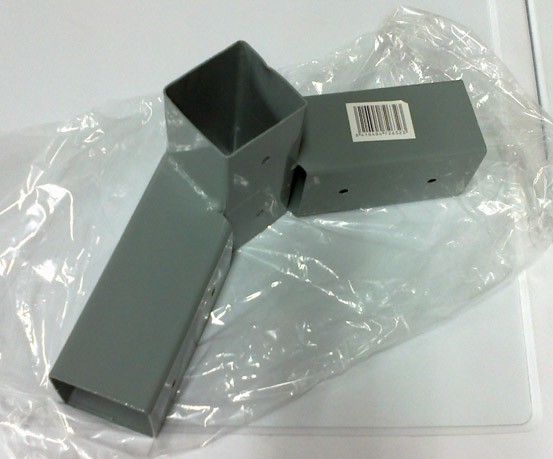

    Olisipa kiva nähdä kuva pelkästä kehikosta Retkeilijän pressun alla.  Materiaalivahvuudet?
    Itselleni tein kehikon puutavarasta jota oli varastossani.
    Tee se itse Pressukehikko matkailu-vaunulle/autolle
    Materiaali: 3 kpl metallisia kuvan mukaisia kulmakappaleita, sahatavaraa 50x50 mm n.15m, neljän tuuman lautaa n.24m (3x2,5m+1x4m).
    Näistä tehdään 3 ”kattotuolia”, joiden yläkulmaan em. metalliosat. Niistä alaspäin kaksi ”jalkaa” 50x50 soirosta ja poikittain neloslauta, jonka pituus on vaunun leveys + 5 cm. Kolme kattotuolia yhdistetään 50x50 mm x n.4m yläorrella ja alapäät katkaistaan jättäen kattotuoliin n. 10 cm:n räystäät ja yhdistetään halkaistulla neloslaudalla. (Kehikko lepää vaunun reunalistojen päällä poikittaislautojen varassa).
      -   kattotuolien paikat vaunun katolla olevien luukkujen yms. väleihin.
      -   päälle 4m x 5m kevytpressu jolle kiinnitysköysiä ja kumikiinnikkeitä, isokantaisia puuruuveja
    Puutavara ei saa kastua tai paino nousee liikaa. Itse säilytän kehikkoa kesäajan poikittain autovajan perällä kyljelleen kiinnitettynä.
    Lisäys: Lumet on karisteltava usein pois (max.10 cm), ettei pistemäistä painoa tule liikaa katon reunalistoille. Takapäätyyn pressulle reilu tuuletusaukko.
