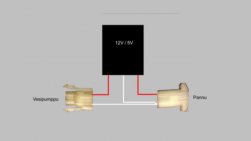

Kuvista katsottuna näyttäisi universal mate-n-lok liittimeltä.

Ei ihmetelllä vaan toki sen voi panna poikki ja laitta sokeripalan ja rulla erkkaria tai sitten tehdä se niinkuin se pitäisi tehdä, että laittaa samanlaisen liitinrasian tai vaihtaa pinnin liitinrasiaan. Se tosiaan ei taida olla ihan tuollainen. Siinä on sellainen pieni nasta tai ulkonema ja muuten se on pyöreä. Se ei vapaudu siitä kuten uudemmat vaan vain vedetään liitinrungosta. Nämä asiat tulee tutuksi jos korjailee esimerkiksi Magnetti Marellin tai Boschin ruiksujärjestelmien johdotuksia jolloin tuo pinnin vaihtaminen liitinrunkoon tulee ajankohtaiseksi. Muistan, kun olin joskus pyrkimässä laskuvajojääkäreihi n, niin nuoren miehen mieleen jäi esitteestä että he pyrkivät toiminnassaan Exelior. Se lienee että korkeammalle ja paremmin. Niin voihan sitä ajatella että näiissä asennuksissa voidaan noudattaa periaatetta Exelior. En päässyt laskuvarjojoukkoihi n en ensimmäisellä enkä toisella kerttaa. Mitään haavaa sieluun tuosta ei jäänyt. Siihen aikan oli testostereoita veressä niin paljon, että sitä mentiin ikäänkuin humalassa kokoajan.
Tohon kytkentääsi löytyy valmis johtosarja millä on helppo kytkeä mokkula. Tarkistan, että löytyykö minulta.

Totta töriset. Tuo yleismaailmallinen liitä-ja-lukitse liitin on tosiaan ainakin hyvin samanlainen. Taitaa olla vanhempaa sarjaa. Mutta nuot pikät vapautusvivut ovat juuri samankaltaiset, kuin kattiloiden alkuperäiset, sekä nuo pikku siivet tuossa napaisuutta varmistamassa. Jos sinulla on niitä liittimä niin laita kirjeeseen ja Laplandia kohti vain. Tuli tussa mieleen, että joskus, kun Espanjassa oltiin töissä niin sain isältä postia ja siinä oli lähettäjän maaksi laitettu Vinlantia. Tottahan ne nyt Espanjan maalaiskylän pikku hotellissakin tietää mikä on Laplant ja Vinlantia, sehän on selvä.

Tämmöistä kytkentääkö ajattelit? Olihan pannu 2450:nen?

Primus 2450:sen vesipumpun liitinkontakti on Mate-N-Lock 60614-1 ( naaras ) ja 60614-2 ( uros ). Tein lapin miehelle tollaisen ja lähtee huomenna, jos osoitteen saan yv:nä. Saat palautettua kytkennän alkuperäiseksi ilman työkaluja.

Kas. Tuohan  on ihan hyvä. Sen saa tosiaan siihen väliin ilman työkaluja. Olin justiin lähössä Motonettiin äimistelemään niitä hyllyjä niin ko se entinen lehmä. Mutta kotona sanoittin että ei taas sinne mennä. Ilmeisesti siellä sitten tulee vietettyä liikaa aikaa. Enää ei saa ees sinne mennä, un tultiin kahden tunnin kävelyltä. Mutta sitten tulikin syötyö uunilohta, porkkanaperunamuuss illa sekä keitetyllä kiinankaalilla, Lidlin kolmioruisleipää jossa keskellä Tanskalaista punaista juustoa ja yhdessä kulmassa kirjolohen kaviaria. Jälkiruaksi sitä Lidlin Lordi Nelsoninkin juomaa orienttaaliteetä punaisen maidon kanssa sekä eilistä paremmin vetäytynyttä täytekakkua käsinvatkatun kermavaahdon kera. Onkin hyvä ettei tarvi lähteä köröttelemään toiselle puolen Rovaniemeä heti päivällisen päälle. Katselin ihan mielenkiinnosta ja tuijottelin PWM buggya viivottimen kanssa ja tosiaan tuo kanta on 2,54 ja se on yllätys kymmenesosatuuma. Siihen sopii aikamäärä johtojumpperiliitti miä. Niitä saa Honkonkista alle dollarilla postimaksuineen. Mutta samahan se on juottaa. Tuo Lapin miehen käyttämsen jättäisin kyllä. Siitä tulee vääriä mielikuvia. Siihen on liian paljon ladattu odotuksia ja toiveita. Merkillepantavaa on että sitä ei juurikaan kuule täällä missään. Nykyäänhän Rovaniemi on kansainvälinen ja suvaitseva matkailukaupunki kun kaikki haluavat tänne tulle ja tuohon konseptiin tuo termi istuu aika huonosti, Näin Mauri Gardin kansalle julisti uutenavuotena 2010 muistaakseni kansalaistorilla. Ajattelin hetki tuota ja tosiaan sillä on negatiivinen kaiku. Ei pidä ymmärtää väärin mutta tuo Etelä vastaan Lappi kyllä juontaa juurensa siihen että kun katsotaan vaikka Koillislappia on perusteita sanoa että valtio on hakannut metsät ja vienyt elämisenmahdollisuu det ja pitää ihan reservaattina Samoin muualta Lapista. Valtio suorastaan pakenee. Aktiivisella aluepolitiikalla olis tämä maakunta voitu pitää elävänä. Että Lapin mieheksi en halua enkä ole. Eiköhän jätetä se sinne suomifilmeihin.
Niitä ne on, mutta eivat toimi tossa 2450:sen liitinkotelossa.

Tilasin vielä SP elektroniikalta tuon riviliittimen ja pinnit. Liitinrasia 30 centtiä ja 5 centtiä pinnit kappale. Ei tuhoa heti alkuun kolvilla. Noitahan on joka emolevyllä jopa noita kolmepinnisiä, mutta ei ole nyt lähellä vanha emolevyä.
Olisiko noi 2450:n liittimet commercial mate-n-lok:eja?

Niitäkin on tosiaan kahdenlaisia. Siinä pinnissä ei ole tuota peltisiivekettä vaan sellainen pieni pitkä kyhmy. Mikähän on kun laitoin suoraan mjoolle tuolla avattaren alta sähkäripostia mutta ei neljännellä kerralla laitoin suoraan uuden viestin kautta. Saapa nähä menikö viesti koskaan.

 2450:sen liitin on tässä, APM
