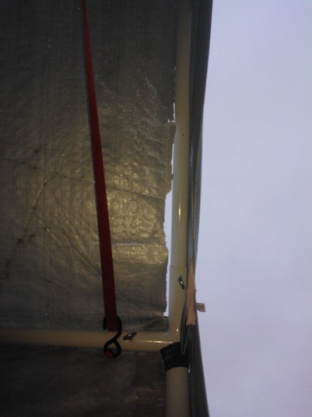

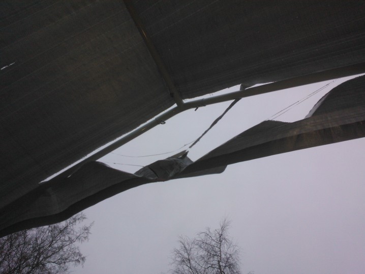

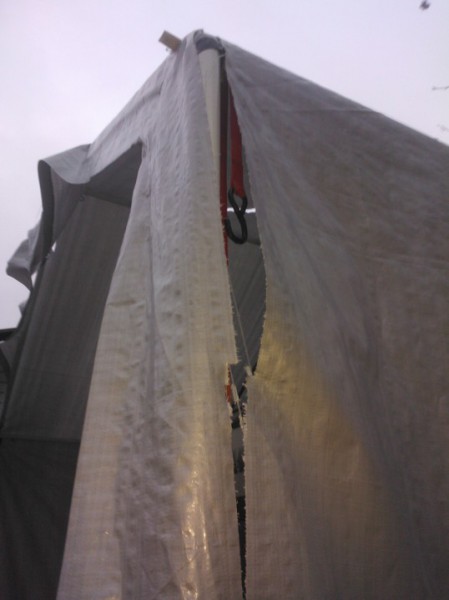

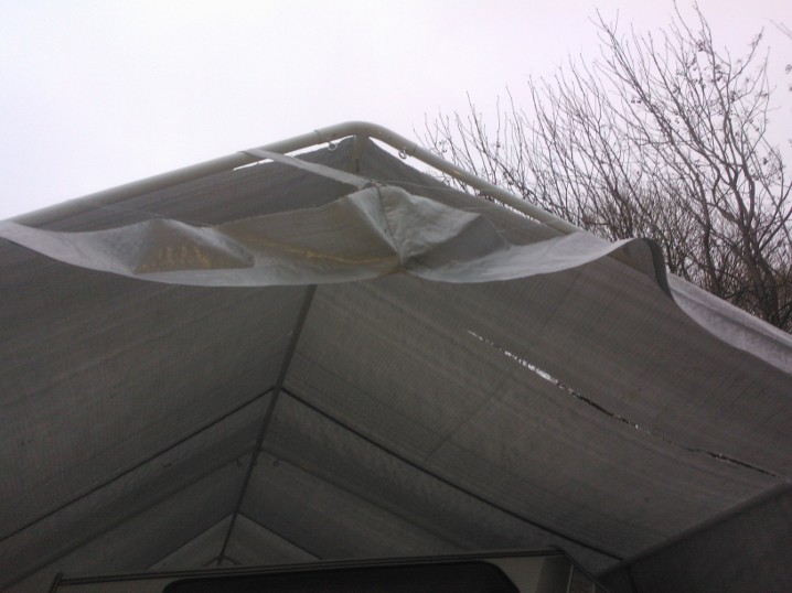

Ostin 2013 syksyllä pressukatoksen ja tietty siinä uskossa että ulkokäyttöön ja pysyvään asennukseen tarkoitettu pressu kestää ja on UV-suojattu. Eipä vaan kestäny kuin vähän yli vuoden. Yritin korvausta myyneestä liikkeestä hyvällä mutta ei onnistunut joten asia on nyt kuluttajariitalauta kunnassa.
Tuossa alla kuvia repeytyneestä pressusta.
Onko kellään tietoa edullisista pressufirmoista kuka tekisi minulle uuden pressun kehikon päälle? Mitat n.3,5m x 7,5m.

    Kerrotko että mikä teltta oli kyseessä jotta muut osaavat olla ostamatta tuota telttaa...epäilen että tuo on niitä kork. 250 g/m2 kiinalaistelttoja, kovin tuo runko näytti juuri noilta kiinalaisperäisiltä .

      Kestääköhän kaaret kunnon pressun painoa?? Ei ainakaan lunta?
      Ehkä itseleikaten hopean värisestä kestopeitteestä tehty kestäisi pidempään.

    Meillä on viisivuotta ollut samanlainen kehikko pihassa.
    Pressuja menee yksi joka vuosi.
    Aluksi ostin originaali pressusarjan, joka maksoi noin 250€.
    Sen jälkeen olen tehnyt niin, että ostan 8x12 kevytpeitteen, jonka narutan 12metrin päädystä siten, että leikkaan sivuleikkureilla jokaisen pleissirenkaan väliin yhden ylimääräisen reiän. Kun molemmat päädyt on narutettu, niin pressun saa ylimääräisellä narulla avittaen heitettyä katosrungon yli. Lopuksi pressu kiristetään helmoistaan alaohjauspuuhun ja päätynarut kiristetään.
    Pressu on ihan alkuperäisen näköinen vaikka ei ole muotoon leikattu.
    Ongelma on juuri niinkuin Tikkakosken Diplomaatti ssnoikin, jos ostat kunnollisen pressun, niin runko ei kestä sen painoa.
    Nämä tämän päiVän kevyt peitteet ovat ihan sekundaa ja hajoavat auringon uv:n vaikutuksesta todella helposti. Joka syksy ensimmäinen kunnon tuuli repii pressun suikaleiksi.
    Sen olen huomannut, että nuo hopeiset kestävät vielä huonommin kuin vihreät, vaikka ovatkin usein paksumpaa materiaalia.

    Haukiputaan Säästökuopasta ostin. Niillä on näitä ilmesesti edelleen myynnissä eri kokoja. Ja kiinalainen tämä on joten kannattaa välttää.

    Ei ainakaan mitään 500-600g/m2...joku kevyt kestopeite tuohon pitää saada. Ja lumet pitää kyllä pudottaa muutenkin.

    Telttojahan on markkinoilla yleisimmin kahta lajia n.250g/m2 ja n. 500g/m2.  Ekalla ei tee mitään, toinen on jo kelvollisempaa mutta sen pitkäaikaisesta kestosta ei ole kokemusta. Jollain varmaan on ?
