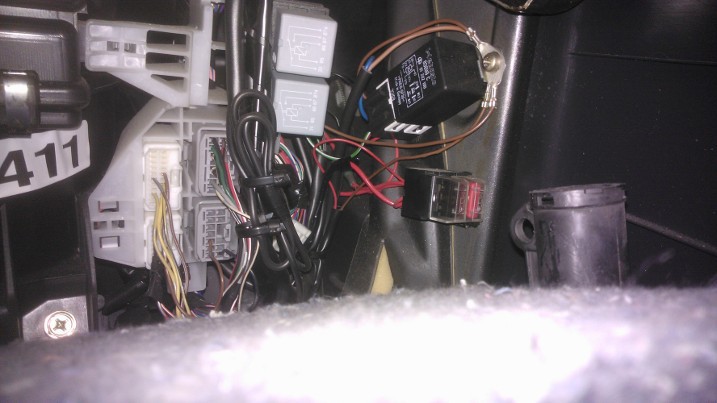

    Eipähän ole alkuperäisasenteise ssa eberissä erikseen "kolmen sulakkeen boxia" akun läheisyydessä. Ainoastaan jälkiasenteisista ne löytyy. Ohjekirjan sulakekaaviota lukemalla pitäisi löytyä sulakerasiasta. Jos autoon on laitettu jälkiasenteinen kellosarja niin sen sulakkeet ja puhaltimen rele ovat yleensä hanskalaatikon takana.

    Kiitos, tulihan se sieltä :) Tässä mun vekottimessa on juurikin jälkiasenteinen kellosarja joka on maahantuojan tai autoliikkeen asetama. Eli huomenna hanskalaatikko irti.

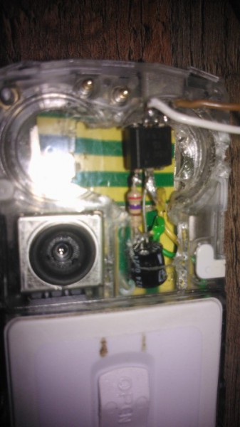

    Yes..jumalattoman ISO KIITOS jip59:lle vihjeestä. Säästyi 10km ajolta. Lämmitin pelittää taas ja väsäämäni kauko-ohjainki toimii hienosti. Tekstarilla lähtee päälle ja samaten tekstarilla pois. Vanha nokialainen 5140 toimii vastaanottimena. Ei loppujenlopuksi ollu kovin hankala värkättävä. Vielä pitää ratkaista luurin lataus koska värinähälytys ei toimi kun puhelin latautuu eli ei voi olla kokoajan laturissa. Ajonaikanen lataus ei välttämättä riitä niin siksi ei sekkään ole hyvä. Mutta ei hätää, projektin jatkosuunnitelma on valmis. Odottelen vain komponentteja että pääsee taas kolovaamaan :)
    Osat maksaa kaikkinensa n.10e ja jos vaan on vanha ja sopiva luuri uhrata niin eipä maksa paljoa kauko-ohjaus.

    Tämän sivun ohjeilla tein.
    http://www.j-pk.net/tekniikka/webasto/
    Se vaan että tuossa mun luurissa piti käytää samaa kytkentää värinähälytyksen kanssa kuin mikä on tossa "soittoäänikello" -kytkennässä eli vaati tuon diodin.
    Kun purin pois tuosta 5140stä kaiuttimen ja sen mekaanisen "äänenvahvistimen" sain riittävästi tilaa kytkennälle luurin sisään. Vain pari ohkasta piuhaa tulee kotelosta ulos.Tosssa kuvassa on eka kokeilu eli diodi puuttuu.
