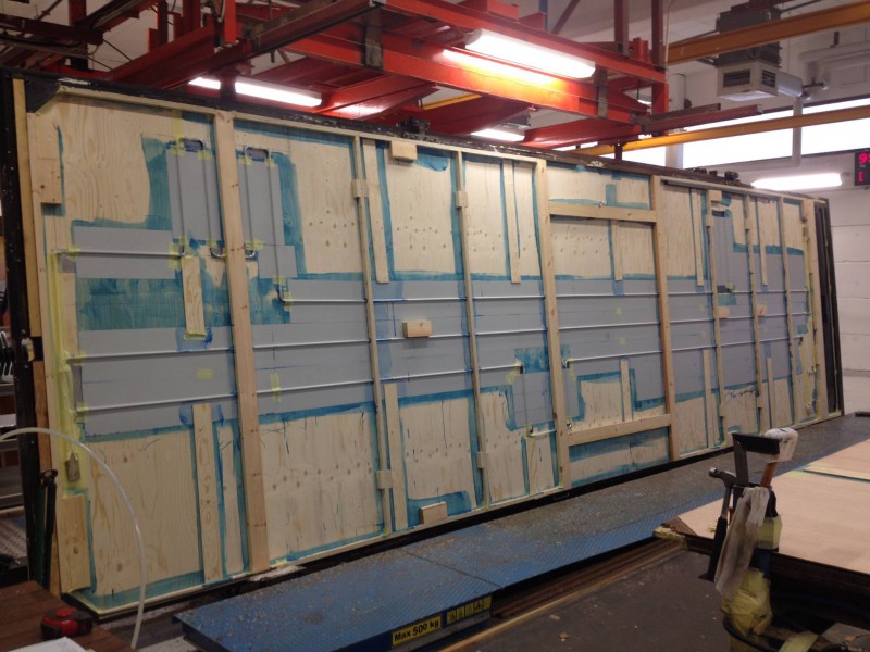

Del 1:2 Cabby 900 F4F Caienna Family:
Mikael i fullt arbete med väggen. En av de främsta anledningarna till att välja en Cabby handlar om den boendekomfort och det behagliga inomhusklimat våra vagnar kan erbjuda plus att den är extremt starkt och stadig och inbringar ett högt andrahandsvärde. En stor del av förklaringen till det behagliga inomhusklimatet och stabiliteten ligger i Cabbymetoden som bidrar till marknadens absolut bästa isolering. På bilden kan ni se fördelen med Cabbymetoden. Inga genomgående reglar används och vi använder vår unika polyuretanisolering som sprutas in mellan insidan/plywooden och den starka ytterplåten. Polyuretanet expanderar sedan och stelnar i varje skrymsle. Cabbymetoden i kombination med vår polyuretanprofil - Powerlock - som låser övergångarna mellan tak, front och vägg - ger en självbärande konstruktion och marknadens vridstyvaste kaross samt ett oslagbart inomhusklimat.
