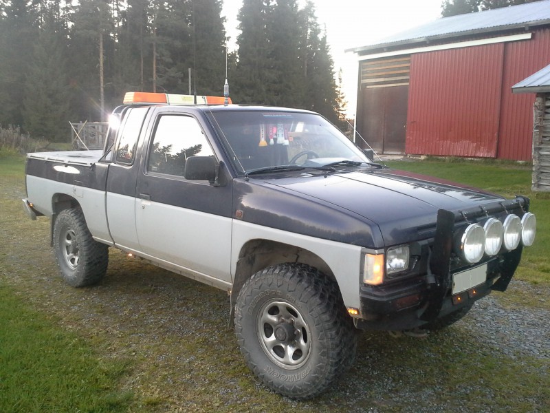

Nykynen ajokottero, 4X Knick rallibossi kaikissa 130w polttimot ja ajovaloissa 80/100, releen takaa tottakai
Sitte entisiä lisävalokuorrutuksi a  :D
Lamppuja on keulassa ja katolla, kaikki palaa tottakai yhtäaikaa

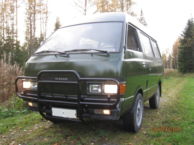

Sunnyssä oli todistetusti kylän isoimmat lisäpitkät  :laugh:

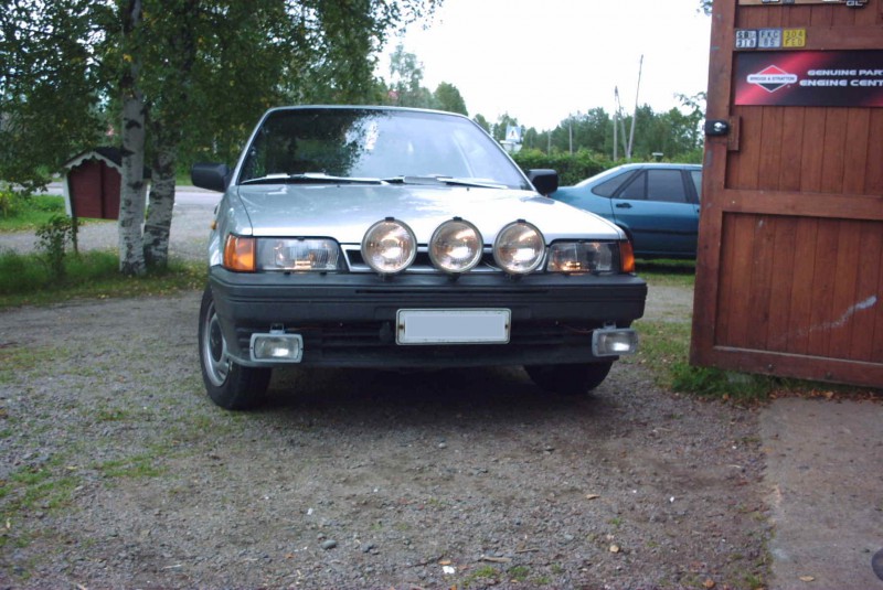

Samassa vehkeessä oli aikanaan kolme lisäpitkää itse poratuilla parkeilla paljon ennen kuin tästä ilmiöstä tuli edes muotia, tää on joku 2001 tms..
Tähän hommasin aikakautensa lisäpitkät, säästyi amistelulta onneksi..

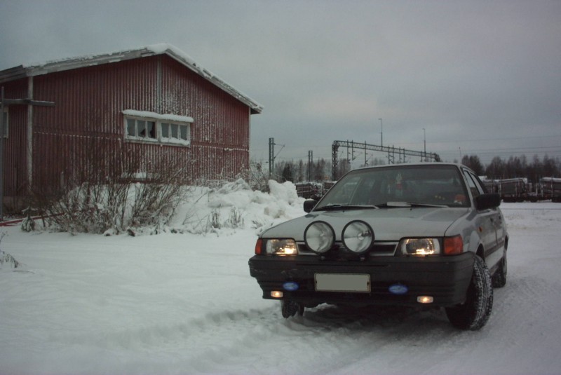

Tässä oli alunperin yhdet rumat valot kuten tuossa nelikkokinkäpissä, tuplavalotin jenkkivaloilla

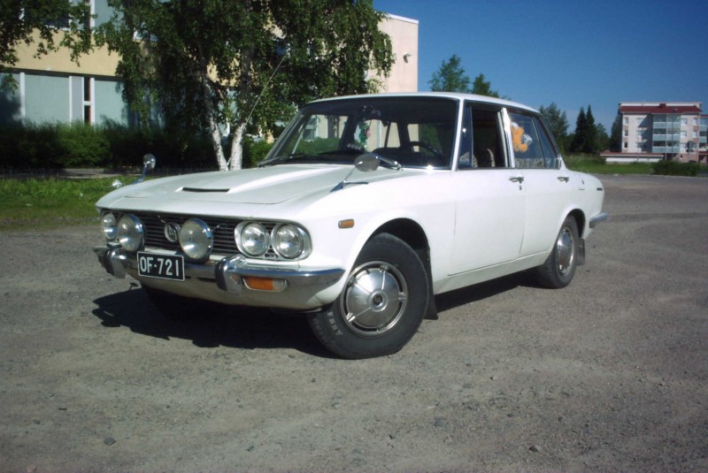

Tähän puuhasin tommoset moottoripyörävalot eli kirkaslasiset, oli hyvät ! Ei katsastuskelpoiset tosin

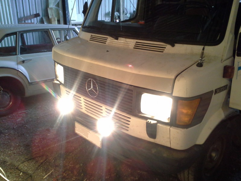

Haa, onhan mökkimersussakin lisävalot.. H4 sellaiset  :) Ei lailliset mutta nykykatsurit ei onneksi tajua sitä..
