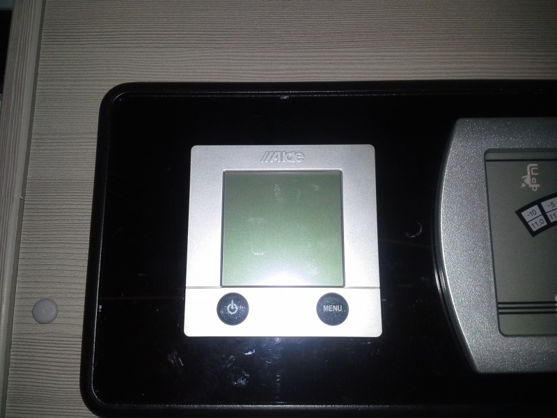

Eilen meille tuli uusi perheenjäsen 2012 adria matrix... Hieno on. Alde kosketusnäyttö ohjauksella.
Paitsi että kun laittaa paneelista virran päälle, niin muuta ei näyttöön tule kuin valot. Eli taitaa olla paneeli sökö, vai onko jotain kikka kolmosta tarjolla? Pannu kuitenkin toimi sähköllä ja lämmintä tuli.

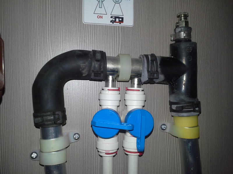

Lisäksi tietenkin "jakotukki" josta lähtee lattialämmitysputke t sekä harmaavesisäiliöläm mitys, niin oli vuotanut liitoksesta jolloin neste oli painovoiman vaikutuksesta valunut alas josta looginen reitti oli vienyt eristykseen tehtyyn uraan joka johti lattialämmitysputki en kanssa asunto-osan lattian alle... Kiva kiva.

    Mitään en tiedä, mutta paina sitä virtanappulaa vähän pidempään, jos sillä konstilla heräisi henkiin.

    Ei ole napin pohjassapitämisessä mitään vaikutusta...  Thumbd

    Outoa on kyllä tuo glygoolivuoto tuossa sulkujen kohdalla. Onko kenelläkään kokemusta?

    Ostitko liikkeestä? Mikäli niin saat kyllä uuden paneelin sieltä.

    Ja samalla kannattaa vaatia tuon lattian tutkimisen. Nuo härvelit on puurunkoisia minun tietääkseni, joten huonolla tuurilla vaatii muutakin kuin pelkän paneelin korjauksen.

    Joko kerkesit ostamaan ? Minulla on musta valko näytöllä oleva ohjauspaneli (ei värinäytöllä) soittele jos kiinostaa

    Englannista saa värillisen jos ei edellämainittu osu. http://southdownsmotorcaravans.com/magento/southdowns/uk/3010-613-touchscreen-control-panel-alde-spare-parts.html

    Englannista ostin minäkin väripaneelin 2011 Detskuun samalla tavoin pimenneen mustavalkopaneelin tilalle.
    Helsinki-Caravan ei tullut heiltä uutena ostettuun vaunuun vastaan kuin 25% heidän varastohinnasta. "AKL:n kuluttaja-asioihin perehtynyt asianajaja Ulla Kuosmanen totesi 25% vastaantulomme  olevan kyseisessä tapauksessa  kohtuullinen ja oikea."
    Tämä väripaneeli on käyttömukavuudeltaa n paljon parempi; vaste painalluksille selkeästi herkempi. Näytön saa jäämään päälle asetuksista (ei tarvitse käydä tökkimässä katsoakseen kelloa tai lämpötiloja). Asennusaukko hieman suurempi korkeussuunnassa.

    Sulkuventtiili on suurella todennäköisyydellä jo tehtaalta lähtenyt väärin asennettuna. Kun tarkemmin katsoo venttiiliä ja tarraa sen yläpuolella, niin voi päätellä että putket ovat sekoittuneet keskenään, jolloin ne menevät suljettaessa toistensa päälle vääntäen tiivistepintoja. Oikean puoleinen kuuluu vasemmalle ja vasen oikealle. Eli kun vasen on auki, se osoittaa ylös, eikä alas kuten tarran mukaan sen kuuluisi tehdä. Samoin on toisen venttiilin laita. Kaikeksi onneksi vuoto on ollut hidasta ja kuukausien aikana sieltä on tipottain tullut vain yhteensä pari desiä.
    J.rintajoupilla Seinäjoella asiaan suhtauduttiin kivasti ja tehdastakuu asiat on selvityksessä.

    Raunon paneelia testattu ja toimi kyllä. Vielä pientä säätöä, niin paneelihomma on kunnossa. Rintajoupilla soittivat tänään että ennen joulua saadaan tehtaalta uudet sulkuventtiilit. On tämä vain niin helppoa.!
