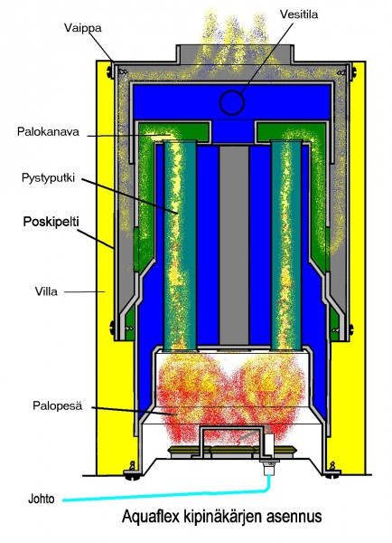

Katsoppa pannun rakennetta. Onko poskipellin ruuvi mennyt kyljestä läpi, muuta en keksi, Kuvan pannu on erittäin hyväkuntoinen kuvan perusteella.

Yritin kattoa samaa et olisko reikää mut en nähnyt ainakaa mitää et olis ruuvi menny läpi, tuosta kohti vesi alkaa tippasee ku täyttää pannun vedel pöydällä vaakassa onko tossa mitään massaa välissä tai oisko haittaa jos ton huulen laittas kii kunnon hitsauksella tai joku liima massa laittaa sinne väliin joka kestää

Joo kyllä nyt kun katoin kunnon valolla ja pyörittelin pannu niin siellähän se vika paikallistu eilen en tajunnu kattoa ku kohdan mistä vesi tippasee poski pellin ruuvihan oli tehnyt mitättömän pienen reijän voiko ton hitsara vai paneeko jotain muuta pikku reikään niin pakkohan se on myöntää et mjo on varmaan suomen paras asian tutija näissä  :) ps. Itellä on konsti millä saa kaikki ruosteet pois ilman mekaanista tai hiekkapuhallusta tekemällä  Thumb

oisin jonku kova juotteen kannalla jos tic:llä ei mahollisuutta

Juota se hopeella niin varmasti ei vuoda. Millä poistat ruosteen? Itse poistan sitruunahapolla ja rolli mainitsi jonkun muun aineen, mutta en muista sitä.
