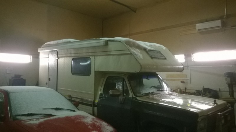

Rolli talli ei ole näköjään turhan lämmin.
Ja linkistä sitten asiaa.
Sieltä voi hakea vinkkejä rakentamiseen.
