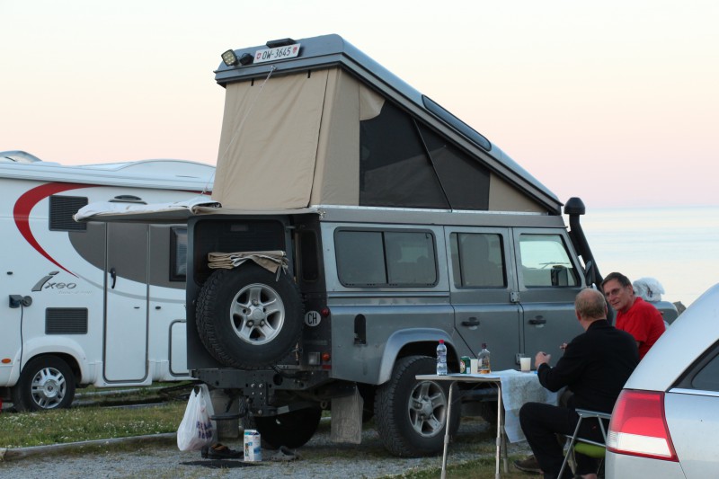

Tuollaisella ei uskalla minkäänlaiseen metsikköön mennä sillä leviää ku Esterin eväät ja hinta hirvittää. Tässä kuvassa rupeaa olemaan se mistä haaveilen.
