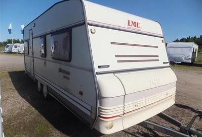

LMC:stä, kolme tuon ikäluokan LMC:tä purettu ja kaikissa etuseinä kastunut ja yhdessä lisäksi lattia etupäästä.
Eli etupää kannattaa tarkistaa kunnolla.

Vertailin noita LMC vaunuja, niin toi keulan rakenne on ihan erilainen tossa -90 kärrissä kuin aiemmissa malleissa.
Eli oliko ne puretut kummanlaisia, vaiko sama ongelma molemmissa?

Vanhemmassa styroksi eristeet ja uudemmassa jotain muuta (ei vettä imevää) mahtaa olla uudemmassa priimuksen ns hiljainen pannu, vanhemmasta en tiedä onko samanlainen.

Eli voisi kuvitella että toi LMC vm-90 olisi aika turvallinen ostos?

Ottaisin LMC:n kun on nestekierrolla. ;)
Niin minäkin! Hoppyssä tyroksi eristys ainakin vielä 2007 mallissa joka minulla oli. Korjuutin antenniasennus takuuseen kosteusvaurion antennimaston läpiviennistä.
