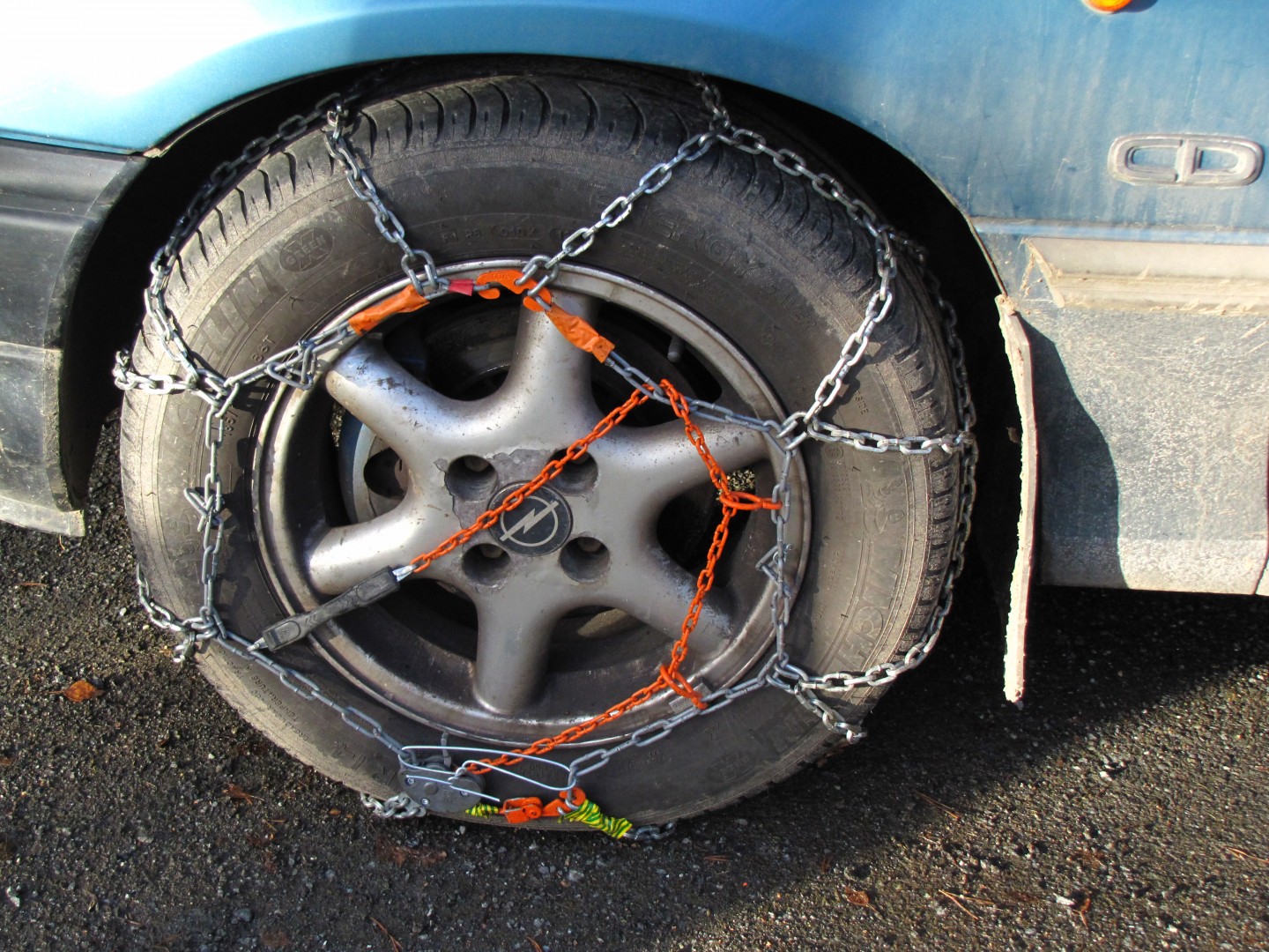

« Vastaus #44 : 8.11.2017 kello on 08:34 »
  Aikoinaan kun noi ketjut hankin, oli tarjolla myös sellainen malli jossa renkaan kuvion päälle tulevat ketjut liitettiin yhteen. Ne vaatii pyörän nostamisen, tai ketjun päälle ajamisen, ilmeisesti tarkoitettu pitkille matkoille?
   Valitsin tollaiset helpot/halvat, joissa ylhäältä ja alhaalta (kuvassa) puuttuu pätkät asennuksen helpottamiseksi, en tuota puutetta kuitenkaan ajossa ole huomannut.
  Olen sivuketjua lyhentänyt rautalangalla kolmesta kohdasta, sekä teipannut punaisella ja kellanvihreällä teipillä yhteen liitettävät kohdat, jotta pimeässä ja hankalassa paikassa muistaisin.
  Eka yrityksellä meni jotenkin "punneelle", toisella 1 min. 45 s. vararautalanka vaatisi pihdit joita ei ollut vieressä. Joten valmistajan lupaama 1 min. asennusaika täysin mahdollinen.
  Monelaisia yksikin sivusto tarjoaa tohon Opeliin hinnat 14-320 ekeen.
