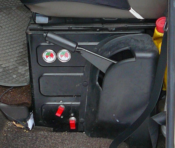

Tarkoitin kallistelua ajo on kuin pallon päällä olisi. Itsekin laiton ensin lisäilmajouset yhdellä syötöllä, joka oli paketissa.
Kun mutkassa auto kallistuu, niin ulkokaarteen puolelta ilma painuu sisäkaarteen puolelle jolloin kallistuminen tehostuu.
Kun erotin piirit niin kallistustaipumus väheni, näin ainakin oma kokemus Ducato 1989 mallissa.
Laitoin paineen syötöt ja painemittarit kuskin penkin sivuun jolloin täyttö ja tarkkailu oli helppoa.
Kuvassa täyttä venttiilit jäävät kärijarrukahven taakse piiloon, mutta ne ovat  rengasventtiilin näköiset joten täyttä onnistui vaikka käsipumpulla.
