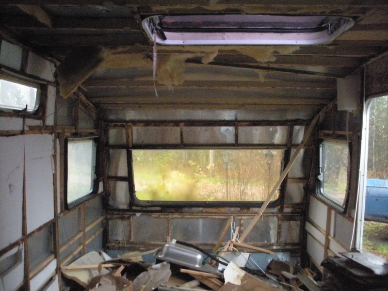

Kävin katteleen Anniinan remppa kohdetta ja ihan kivalta se näytti,omaani verrattuna.Minulla oli yksi nurkka kastunut ja sen fiksaamalla olisi ollut ihan ok..mutt ei.Piti sitte repiä kaikki pois ja aattelin että ihan uudeksi jos sais..nii JOS.Ikinä en oo mittään rakennellu ;D että saas ny nähä :'(

No nyt on rojektia  ;). Elähän Virpimu pura enempää rakenteita kunnes tuet tai korjaat jo purettua aluetta, vaarana jotta romahtaa koko paletti. Nyt ei muuta kuin romut pihalle lattialta ja uutta puuta runkoon niin hyvä siitä tulee  Thumb. Tsemppiä prokkiksellesi.

 :D Juu kiitosta vaan..ajatuksena oli ekaksi laittaa lattiat kuntoon,mutta taidankin aloittaa näistä seinistä,jotta kasassa pysyy.On aika  "luprut" nuo seinät. Ei ole muuten millään kiinnitetty tuota puurunkoa tuohon ulkokuoreen. olen lukenut jostain että sikaflexillä nuo runkopuut saisi liitettyä peltiseinään ::)  jotta mietin että kokeilisinko..sitä possuflexiä?

Mahdoitko sitä mun "projektia" tarkoittaa, mulla on jäänyt vieläkin suunnittelu vaiheeseen, joutui väistymään keittiöremontin tieltä, se oli kuitenkin tärkeämpi saada jouluksi valmiiksi. Ja toiseksi, en oikein tiedä uskallanko aloittaa. Varmasti se siitä sitten lähtisi liikkeelle, mutta mistä aloittaa.. Mulle tosiaan neuvottiin että liimataan puuosat seiniin kiiltofix liima massalla. Eikö niitä sitten ruuvata lainkaan  >:( Tietenkään mitään ylimääräisiä reikiä ei sovi ulkokuoreen tehdä, mutta onko tuolla listojen alla jotain ruuveja kiinni puuosissa..? Meidän vaunussa on kaikki niin lahonnutta ja kun joku sitä on jo aiemmin purkanut niin siitä on hiukan hankala ottaa mallia miten on alunperin ollut..
Tällä hetkellä ajattelin jos oven viereen vaihtaisi terveen pystytolpan ensimmäisenä vanhan tilalle, jotta pysyisi muodossaan, ja lähtisi siitä tolppa kerrallaan kohti vaunun nokkaa.. Mistä itse lähdit liikkeelle? Haen nyt toden teolla tsemppiä että uskallan lähteä kokeilemaan  ;D  vaikka en oikeastaan voi tuota enää pahemmaksi saada....

Mullakin vaiheessa..eli seinää suunnitellaan..kon ei oo runkopuut pellissä millään kiinni koskaan olleetkaan :)
Nyt puuttuu tuota 10mm tyrosta ..sen kun saisi hankittua..juu ja ovesta / etuikkunan puolesta jos aloittelisi..kon itsekkin olen miettinyt tuon oven kohdan olevan hankala jos ei sitä heti ekana laita..Painoa tulee armotta tähän lisää..katsotaan sitten mitä katastaja sanoo siihen..mutt moisen kommentin ajankohtaan yhä ihan helekkaristi matkaa...

Tarkoitukseen että sitä tässä on "eristeenä"seinissä.Katossa villaa..jonka senkin vedän ihan samanlailla ko on ollutkin..lattiaa tulee 6,5mm maatilavaneri,,luultavasti 20mm finnfoam sen päälle ja toinen mokoma 6,5mm m.vaneria.Jo tuo lattia alkaa painaa tuplat alkuperäiseen :laugh:
tyhmintä tässä tietty on se että vaunussa kaikki piti olla toimivaa..mutt jotenki tuo kaasu aina vierastanu ni revin pois moiset "herkut"...ja on sitten rauhallisempi olo kon kaikki on uudeksi vedetty,,eikä tarvii miettiä ett mistä seuraavaksi korjaillaan. ;D

Itse liimasin puut ja styroksit kiinni uretaani liimalla. On samanlaisessa pullossa kuin vaahto.. N. Puoli tuntia kuivumisaika. Tarvitsee oman pistoolin, joka ikh:ssa oli tällä seudulla edullisin. Mulla oli kertakäyttö pilli paikoillaan, mutta en suosittele nuin isoon urakkaan tuota pilliä vaan kunnollinen sellainen.. Kattoon laittaisin styroksin myös on helpompi ja jämäkämpi tulee. Niitä rimoja keskeltä seinää karsisin reilusti pois ja styroksin liimaisisin tilalle. Sopiviin kohtiin jättäisin reuna ja tukirimat. Pintaan sisäpuolelle tieten vaneri samalla liimalla kiinni.. Kuten joku sanoi älä liikaa kerralla pura vaan askel kerrallaan, muuten voilevähtää.. Jos johonkin tarvitsee sitten esim kalusteita kiinni, ni pellin palanen liimataan kiinni vanerin taakse..

Itse liimasin puut ja styroksit kiinni uretaani liimalla. On samanlaisessa pullossa kuin vaahto.. N. Puoli tuntia kuivumisaika. Tarvitsee oman pistoolin, joka ikh:ssa oli tällä seudulla edullisin. Mulla oli kertakäyttö pilli paikoillaan, mutta en suosittele niin isoon urakkaan tuota pilliä vaan kunnollinen sellainen.. Kattoon laittaisin styroksin myös on helpompi ja jämäkämpi tulee. Niitä rimoja karsisin reilusti pois ja styroksin liimaisisin tilalle. Pintaan sisäpuolelle tieten vaneri samalla liimalla kiinni..

Bostikin butyyli on sitten sairaan etullista minimanissa Kokkolassa. Se on kunnollista ja suosittelen.
